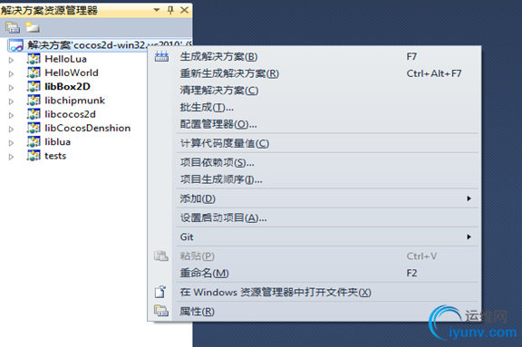

  • 接下来,我们正式安装cocos2d-x到win7中去。  首先,双击上图中的cocos2d-win32.vc2010.sln(如果你使用的是vs2008,那么只双击cocos2d-win32.vc2008.sln),然后右键点解决方案,再点生成解决方案。这个过程大约有10分钟,因个人电脑速度而异。

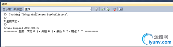

  • 生成解决方案完成之后,如果没有错误的话,你应该会得到如下图所示:(如果有错误,请截图告诉我) DSC0003.png
  • 这时你已经成功一大半了,接下来,你可以运行一下cocos2d-x,看看效果。右建点击解决方案管理中的HelloWorld项目,然后设置为启动项目,如下图所示: DSC0004.png

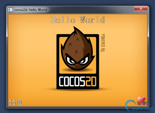

      如果运气够好,你会得到如下输出:(哈哈,经典的cocos2d头像,庆祝一下吧!)

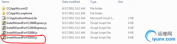

  • 接下来,我将教大家如何安装vc模板。首先,找开解压之后文件夹里的template文件夹,如下图红色圈所示: DSC0008.png
      双击打开,路径是这样的:template, F:\cocos2d-1.0.1-x-0.9.1\template\msvc,打开之后如下图所示:

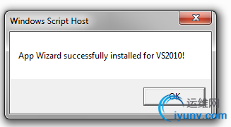

      我们要使用的就是InstallWizardForVS2010.js文件,双击安装即可,如果你是使用其它版本,就相应地双击其它版本的js文件。双击之后,会有如下截屏出现,这就表示你安装成功了:

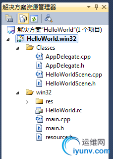

      我们第一个HelloWorld程序不需要物理引擎,所以可以把上面红色的圈去掉,然后再点Finish,项目结构如下图所示:

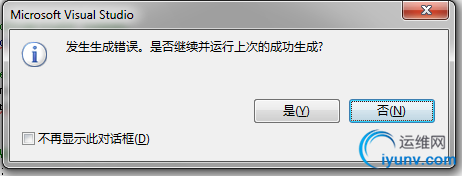

      这时候直接点"调试"---"直接运行(不调试",会出现一大堆的错误,并弹出下图:
      我们点击"否",然后接下来解决这些错误:
      为什么会出现这些错误呢?是因为找不到cocos2d库,因为此项目并没有把相应的库包含进去。

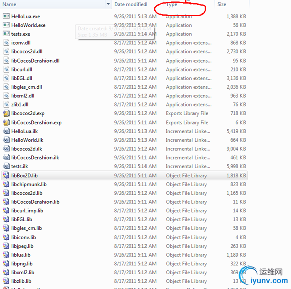

      接下来,打开F:\cocos2d-1.0.1-x-0.9.1\Debug.win32目录 ,然后点击上面的"类型(Type)"排一下序。结果如下图:
  接下来把这里面的静态链接库:
libcocos2d.lib
libEGL.lib
libgles_cm.lib
libCocosDenshion.lib
  iconv.lib
  libxml2. lib
  zlib1. lib

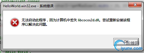

移至"D:\cocos2d-xProjects\HelloWorld\Debug.win32"文件夹中,这时再编译项目,可以正常结束。但是运行,就会报错:
因为我们还缺少动态链接库

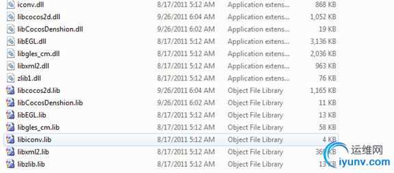

  接着将文件夹"E:\cocos2d-0.99.4-x-0.7.1\Debug.win3"中的动态链接库:
libcocos2d.dll
libEGL.dll
libgles_cm.dll
  libCocosDenshion.dll
  iconv.dll
  libxml2.dll
  zlib1.dll
最后,HelloWorld项目Debug.win32目录结构如下图所示:

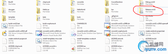

  相应的在F:\cocos2d-1.0.1-x-0.9.1目录下面会多一个Release.win32目录,如下图:
