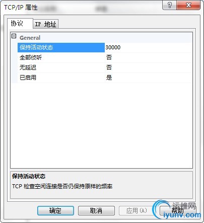

  接着依次选择”SQL Server 2005 网络配置”、”SQLEXPRESS的协议”、在右边的”TCP/IP”上点击右键打开属性。

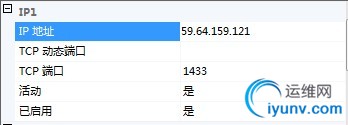

  2.在TCP/IP属性窗口中选择”IP地址”选择卡,
  然后在”IPALL“中修改”TCP端口”的值: (一般输入1433,但如果连接有问题,可以设置成其他开放的端口)
  这里有几点要注意的:
  1.
  全部侦听改为否。
  2.
  IP地址改为本机IP地址,监听端口都改为1433。
