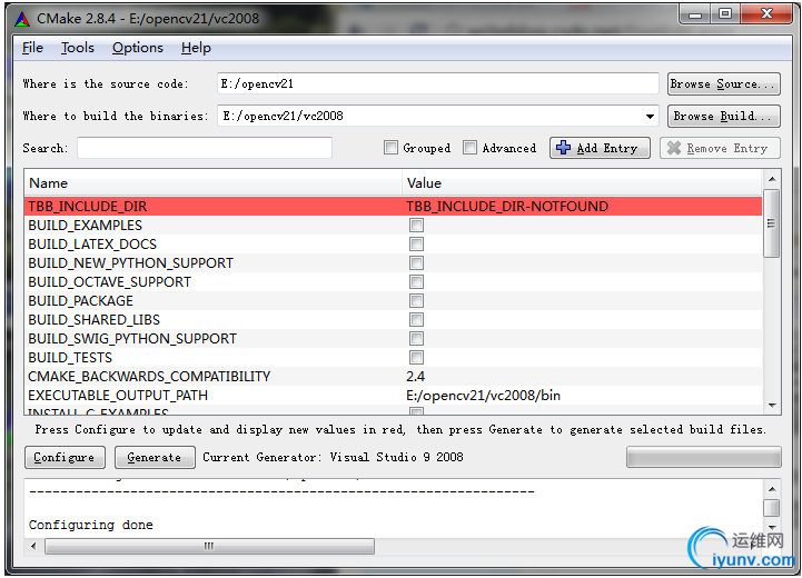

      首先将OpenCV-2.1.0-win.zip解压到一个目录,我的是D:/OpenCV2.1(可以自己改名),然后在OpenCV2.1目录下创建vc2008目录,再打开安装好的cmake2.8,填入源代码目录(D:/OpenCV2.1)和生成目录(D:/OpenCV2.1/vc2008),然后点击configure(共需点击三次,这是第一次),弹出对话框如下图:
  选择visual studio 9 2008,然后确定,出现很多红色的选项,因为主要是生成opencv的库,所以将无关的选项都去掉,去掉BUILD_NEW_PYTHON_SUPPORT,BUILD_SHARED_LIBS, BUILD_TESTS, 勾选OPENCV_BUILD_3RDPARTY_LIBS,  WITH_TBB,WITH_JASPER,  WITH_JPEG,  WITH_PNG,  WITH_TIFF选项,然后点击configure(这是第二次点击),如下图:
  提示TBB_INCLUDE_DIR找不到,因为不需要TBB库,所以忽略,直接点击configure(这是第三次),好了,配置完成,点击generate,完成后关闭cmake。

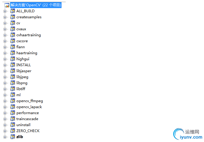

      进入D:/OpenCV2.1/vc2008目录,使用vs2008打开opencv.sln文件,打开项目管理器,如下图:
    这时我们右键点击cv项目,选择属性,可以在“配置属性”下的“常规”中看到,配置类型为 “静态库(lib)”。
    下面按住ctrl键,选中除去ALL_BUILD, INSTALL, ZERO_CHECK, uninstall四个项目的其他所有项目,右键选择“属性”>>"配置属性">>"c/c++">>"代码生成",在右侧窗口中的"运行时库"中选择  "多线程调试(/MTd)",然后确认。顺便说一句,这里有四个选项(/MT, /MTd, /MD, /MDd),前两个一组,为静态链接运行时库,运行时不需要运行时库的支持,代码直接插入到程序中去;后两个一组,为动态链接运行时库,运行时需要msvcr90.dll或msvcp90.dll支持。
      我们先编译debug版的opencv静态库,在解决方案"opencv"(22个项目)上单击右键,选择重新生成,此时便开始编译opencv库了,等编译结束会提示完成16个,失败4个,这四个项目生成的是exe程序,不需要管他。
