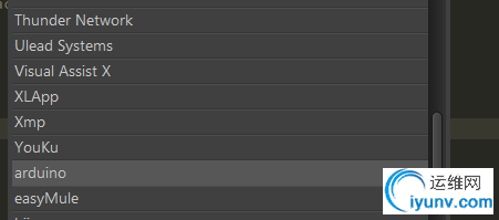

  1、打开sublime text,Preferences——package control——输入arduino,安装Arduino-like IDE,
DSC0000.png 或者在上述网址的右侧下载插件后本地安装
