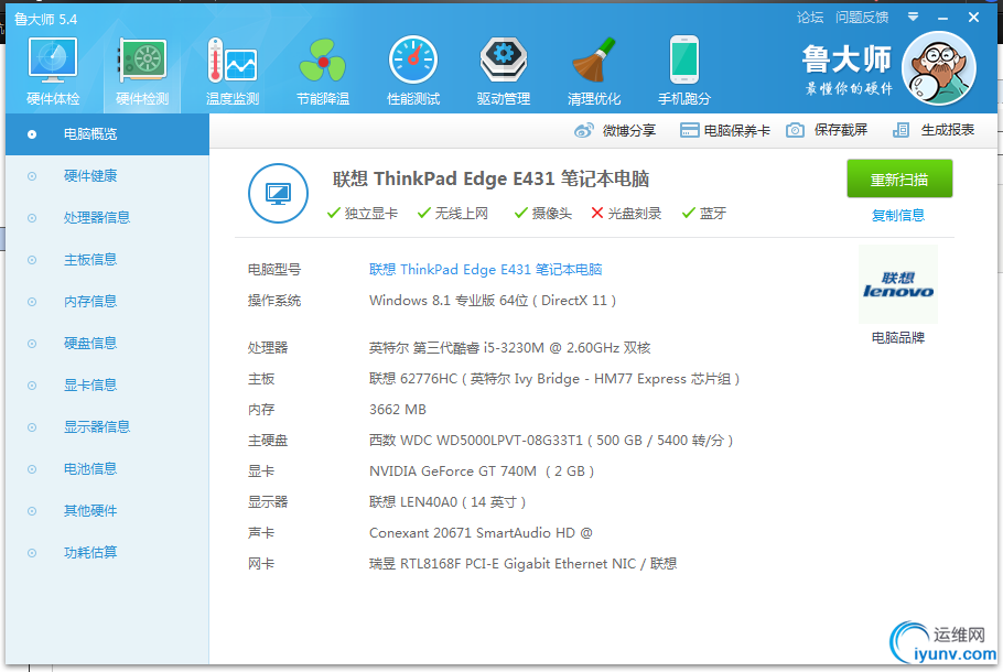

  首先介绍下我的电脑硬件信息
  安装环境为:win8.1系统
  引导方式为:变色龙r2378

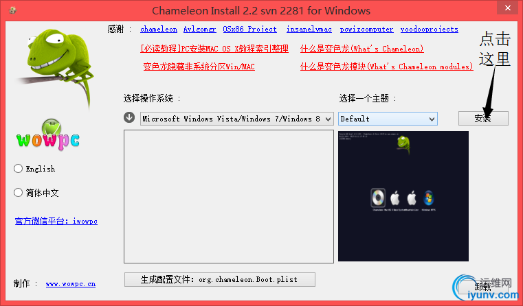

  1.解压工具包内的Chameleon_Install.rar选择好系统后点击安装
     DSC0003.png 2

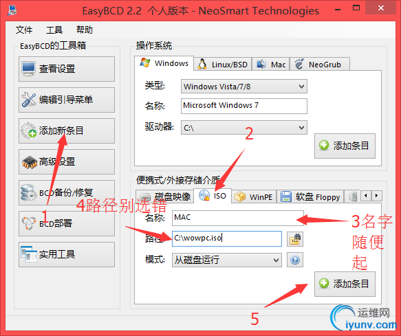

  3.使用EasyBCD添加变色龙到开机引导项内(工具包内有)
  按照图片上的顺序操作

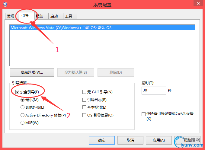

  如果开启AHCI后无法进入系统可以考虑通过安全模式进入后再取消安全模式开启AHCI

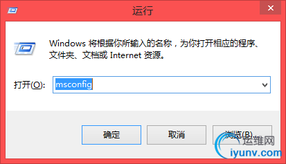

  1)win+r键输入msconfig回车
  2)开启安全模式后将SATA接口模式修改为AHCI后进入
  3)进入安全模式后再通过上面的方法取消安全模式你就会发现AHCI就这样打开了~

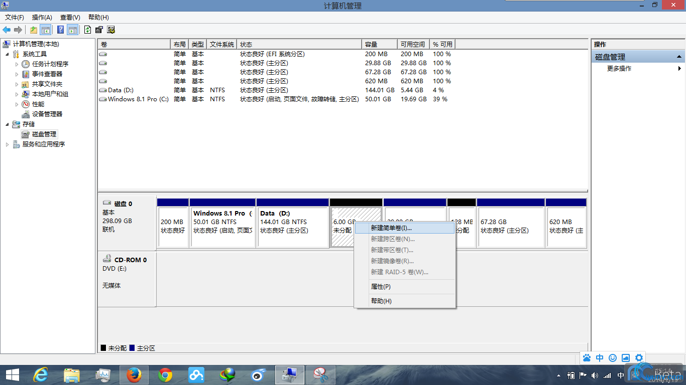

  打开Windows自带的磁盘管理压缩卷压缩出7G和50G(根据个人情况可以分多点)大小两个卷出来(7G的作为Mac安装分区,50G的才是真正的Mac系统分区)并为两个分区分配盘符记得不要格式化!,此处借用远景论坛的图

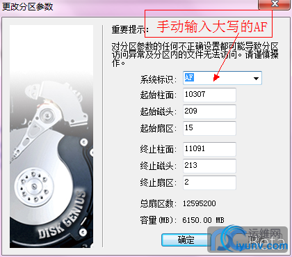

  如果标记处提示为Change partition type to AF:Faild打开工具包内的DiskGenius选中分出来的这两个分区右键点击选择“更改分区参数”后将分区标识符
  手动改为大写的AF

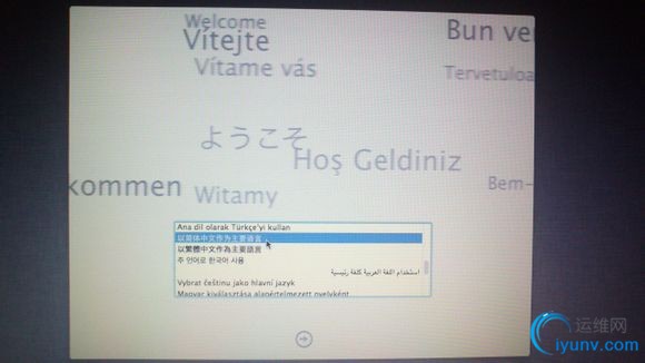

  选择语言

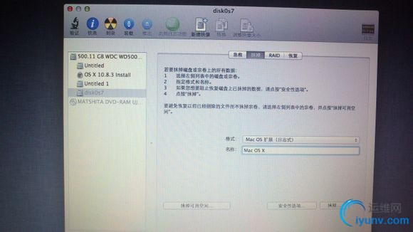

  在屏幕左上角里找到“实用工具”——>“磁盘工具”
  选择Mac OS 系统的分区(50G那个)点击抹掉  格式选择MAC OS扩展(日志式)抹掉(Ps:就是格式化一块儿分区)后退出再继续安装
  选择刚刚抹掉的分区点击安装

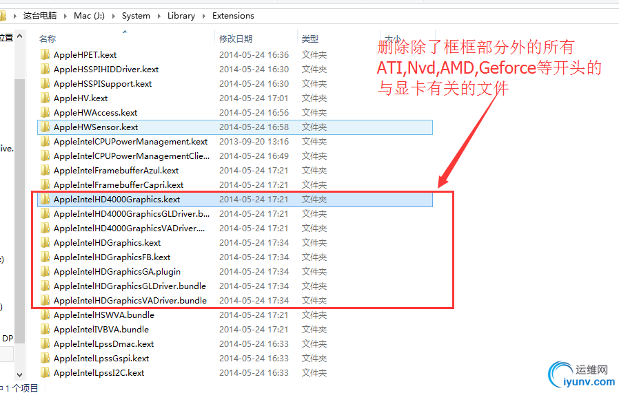

  显卡:HD4000(核显)删除System/Library/Extensions文件夹内除了与HD4000有关的显卡驱动后通过SMBios.plist+DSDT驱动
