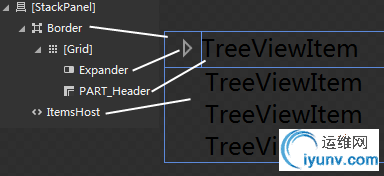

  得到了深度,接下来就将 TreeViewItem 的模板重新定义一下,如图 3 所示。
图 3 自定义的 TreeView 项模板
  在自定义的模板中,所有节点都是使用 StackPanel 层叠排列的,所以此时是没有层次关系的,Border 是可以整行显示的。层次关系则是通过为 Grid 指定不同的 Margin.Left 来实现的,这就需要根据当前节点的深度,计算出需要缩进的距离。计算过程是利用 IValueConverter 来完成的:
