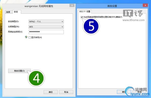

  补充:
  解决Win8.1无法连接WiFi或者WiFi掉线的方法:WLAN状态 - 无线属性 - 安全 - 高级设置 - 把为此网络启用联邦信息处理标准(FIPS)兼容(F) 勾选上。
  具体操作演示如下:
  控制面板\网络和 Internet\网络和共享中心,更改适配器设置:
