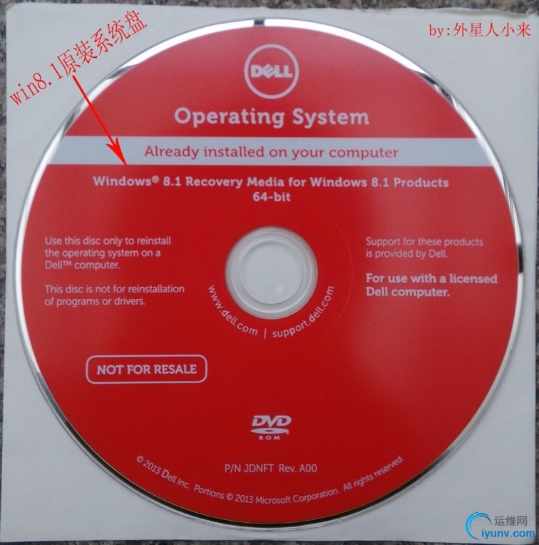

对于win7系统的用户来说想要体验下win8.1系统,或者是原来win8.1系统加装固态后重新安装win8.1系统的外星人用户来说,用原装自带的win8.1英文系统盘直接安装win8.1系统即可。
      准备工作:win8.1原装系统盘一张(自带原装系统盘 或者 U盘镜像都可以)

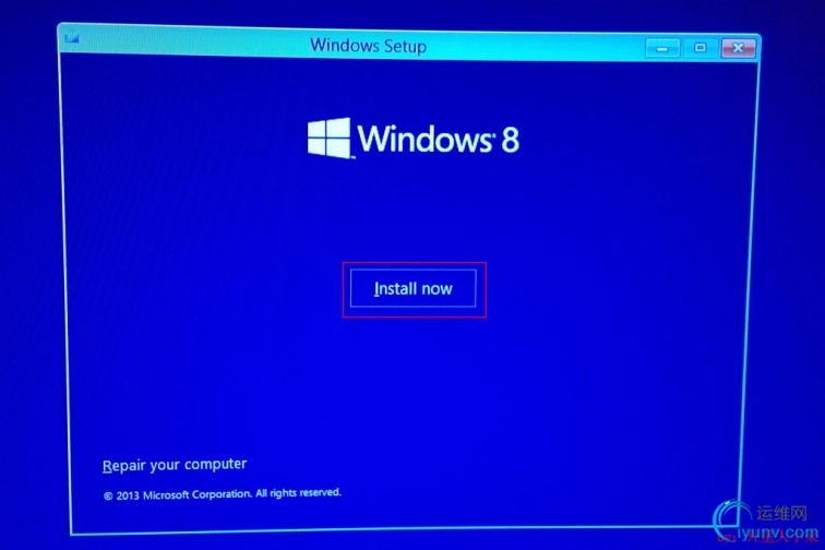

单击“Next(下一步)”进入win8.1安装界面后开始安装:
图5-8
单击回车键(Enter键)或者鼠标单击现在安装(Install now) 则会进入Microsoft软件许可条款界面,我们选择接受许可条款后单击“下一步(Next)”即可。

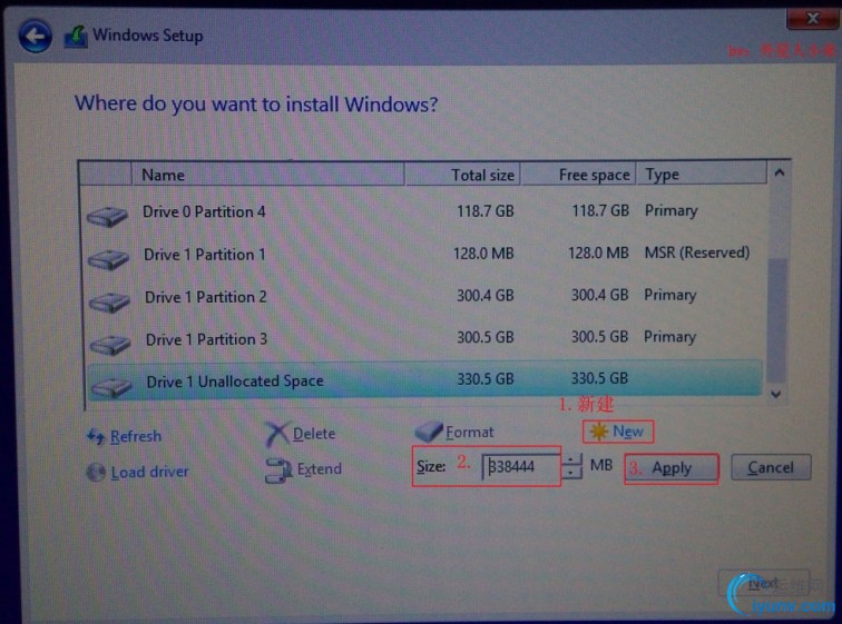

选择“自定义(高级)”安装类型后就进入将win8.1系统安装在何处?的界面如图5—11所示,我们将所有的已经分区的磁盘依次全部删除。(注意:此步操作可能会造成您的数据丢失,建议提前将数据进行备份好)
图5-11
选择已分区(patition)磁盘,依次删除:
图5-12
图5-13
删除后的已分区(Partition)变成未分区空间(Unallocated Space)
图5-14
将图5-11中所框选的所有已分区依次全部删除后,最后只剩下两个未分配磁盘空间。其中的一个就是加装的固态硬盘(128G),另外一个就是原装自带的1T机械硬盘(或者是500G混合硬盘)如图5-15所示。(注意:若没有加装固态,则将所有分区全部删除后只剩下原装自带的一个未分配1T的机械硬盘或者是500G混合硬盘)最后,根据个人需求,对未分配磁盘进行新建分区即可。
图5-15
选择固态硬盘单击“新建”—“应用”—“确定” 即可创建分区:
图5-16
图5-17
创建分区的一般步骤:选中未分配磁盘空间——新建——填写要分区的大小(1G=1024MB)——应用——确定,即可完成分区创建。(提示:填写分区大小时要在原来数值*1024的基础上加上100MB-500MB的值,因为分区好以后再格式化操作会减少0.1G。这样分区格式化操作后磁盘分区显示的大小是整数值。)

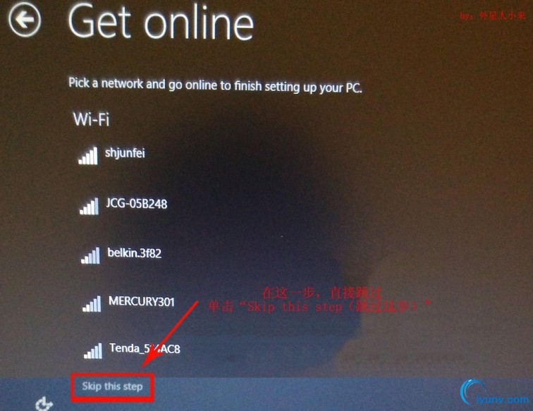

填写好电脑名称后,单击“Next(下一步)”就出现了无线网络的设置界面,在这个无线网络界面也是关键的一步哦!此刻先不要着急连接无线网络,直接选择“跳过这一步(skip this step)”就行了。
图5-27

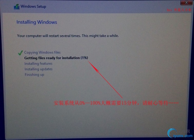

单击“Finish(完成)”后,你就已经完成了外星人win 8.1原装英文系统的开机设置过程,接下来就是五分钟左右的初始化过程(注意,首次开机都是这样的哦!请耐心等待……)。
