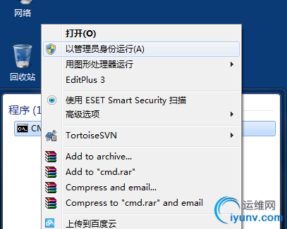

  以管理员身份运行CMD

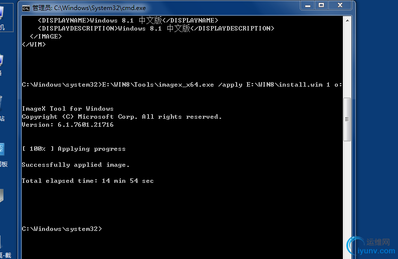

  先用IMAGEX看一下我们下载的WIN8版本是否正确,命令是 imagex_x64.exe /info E:\WIN8\install.wim
  看没有,image 1 就是我们需要的CoreCountrySpecific中文版
  使用命令: imagex_x64.exe /apply E:\WIN8\install.wim 1 o: 安装WIN8.1到O盘
  这个过程时间比较长,我估计用了十分钟左右,如果你的硬盘读写速度够快可能几分钟就OK了。
  现在我们将WIN8.1已经释放到O盘了
