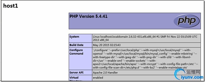

(4)、测试
之前编译安装的apache,配置文件中,默认网站根目录是DocumentRoot "/usr/local/apache/htdocs"
在该路径新建一个测试页面index.php,内容如下
<h1>host1</h1>
<?php
        phpinfo();
在浏览器输入主机地址测试,出现下图所示,说明安装、配置成功

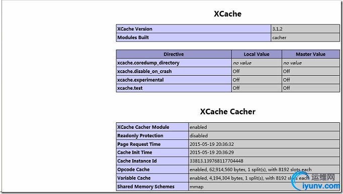

新建测试页面,在浏览器中访问测试页面,显示如下画面,说明模块正常加载
vim /usr/local/apache/htdocs/test.php
编辑如下内容
<?php
        phpinfo();
wKioL1VcB96gPeRZAAAsFCLQIio309.jpg     #配置文件已经载入
如果xcache没有正常工作,试试编辑xcache.ini,编辑extension = xcache.so,修改为全路径
extension = /usr/local/php/lib/php/extensions/no-debug-zts-20100525/xcache.so
