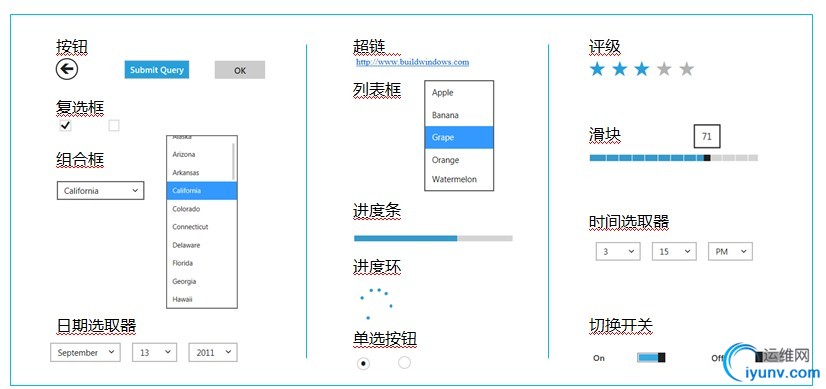

  玩过net的应该对这个会很熟悉的,就是套马甲换成适合移动平台触摸体验的了
  这里不罗嗦稍微介绍几个

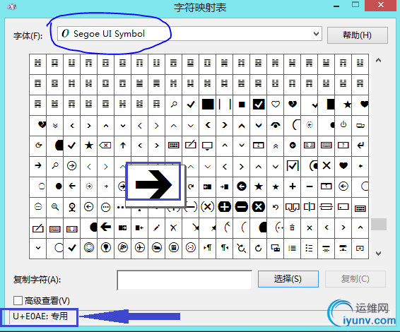

  如果不行就先打开“字符映射表”,用了Windows这么多年,不要问我怎么打开。
  选择Segoe UI Symbol
  得到代码转义一下这里面很多样子注:&#x 开头,这是XML/HTML转义,比如,我们在字符映射表中看到某字符的编码为 U+ E109,在XAML中我们要替换为 &#xE109,没事到这里面逛逛特殊字符都可以用的。再不行自定义图片;

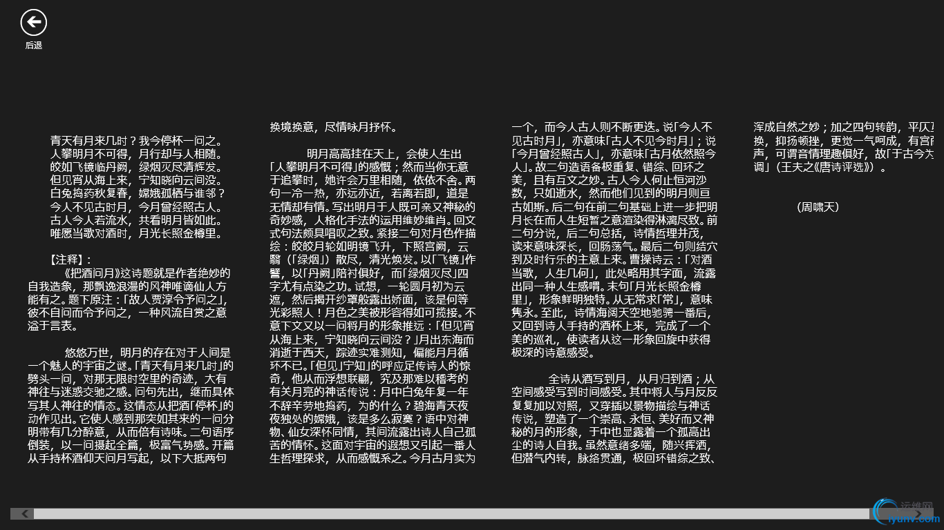

  2.RichTextBlock
  问:我的textblock承载出来的文章怎么能让他能复制。难道用textbox不成
  答:非也,有richtextBlock在呢一切都好办,要么他怎么能叫富文本标签
  问:这种格式我要用怎么布局怎么排列啊
  答:richtextBlock
  问:从何下手
  答:看代码
View Code
1  /// richTextBlock加载网易格式的数据
2         ///
3         ///
4         /// 传递的加载的信息
5         public void loadRichText(string msg)
6         {
7             RichTextBlock tbContent = new RichTextBlock();
8             tbContent.Width = CT_WIDTH;
9             tbContent.Height = CT_HEIGHT;
10             tbContent.TextWrapping = TextWrapping.Wrap;
11             tbContent.Margin = new Thickness(CT_MARGIN);
12             Paragraph ph = new Paragraph();
13             ph.TextIndent = 33;
14             Run txtRun = new Run();
15             txtRun.Text = msg;
16             ph.Inlines.Add(txtRun);
17             tbContent.Blocks.Add(ph);
18             tbContent.FontSize = F_Size;
19             this.proRing.IsActive = false;
20             stPanel.Children.Add(tbContent);
21             // 更新一下状态,方便获取是否有溢出的文本
22             tbContent.UpdateLayout();
23             bool isflow = tbContent.HasOverflowContent;
24             // 因为除了第一个文本块是RichTextBlock,
25             // 后面的都是RichTextBlockOverflow一个一个接起来的
26             // 所以我们需要两个变量
27             RichTextBlockOverflow oldFlow = null, newFlow = null;
28             if (isflow)
29             {
30                 oldFlow = new RichTextBlockOverflow();
31                 oldFlow.Width = CT_WIDTH;
32                 oldFlow.Height = CT_HEIGHT;
33                 oldFlow.Margin = new Thickness(CT_MARGIN);
34                 tbContent.OverflowContentTarget = oldFlow;
35                 stPanel.Children.Add(oldFlow);
36                 oldFlow.UpdateLayout();
37                 // 继续判断是否还有溢出
38                 isflow = oldFlow.HasOverflowContent;
39             }
40             while (isflow)
41             {
42                 newFlow = new RichTextBlockOverflow();
43                 newFlow.Height = CT_HEIGHT;
44                 newFlow.Width = CT_WIDTH;
45                 newFlow.Margin = new Thickness(CT_MARGIN);
46                 oldFlow.OverflowContentTarget = newFlow;
47                 stPanel.Children.Add(newFlow);
48                 newFlow.UpdateLayout();
49                 // 继续判断是否还有溢出的文本
50                 isflow = newFlow.HasOverflowContent;
51                 // 当枪一个变量填充了文本后,
52                 // 把第一个变量的引用指向当前RichTextBlockOverflow
53                 // 确保OverflowContentTarget属性可以前后相接
54                 oldFlow = newFlow;
55             }
56             //return RichTextBlock;
57         }
  问:为什么啊
  答:真是小白,就是他有个属性就是判断有没有超出则把剩余的数据赋给下一个模块继续显示
  问:哦懂了
  问:rich很富有啊;那还有什么用法么
  答:……咋啥都问呢,自己去gg其余的我也不知道了,gg完也跟我说一下,今天讲到这
