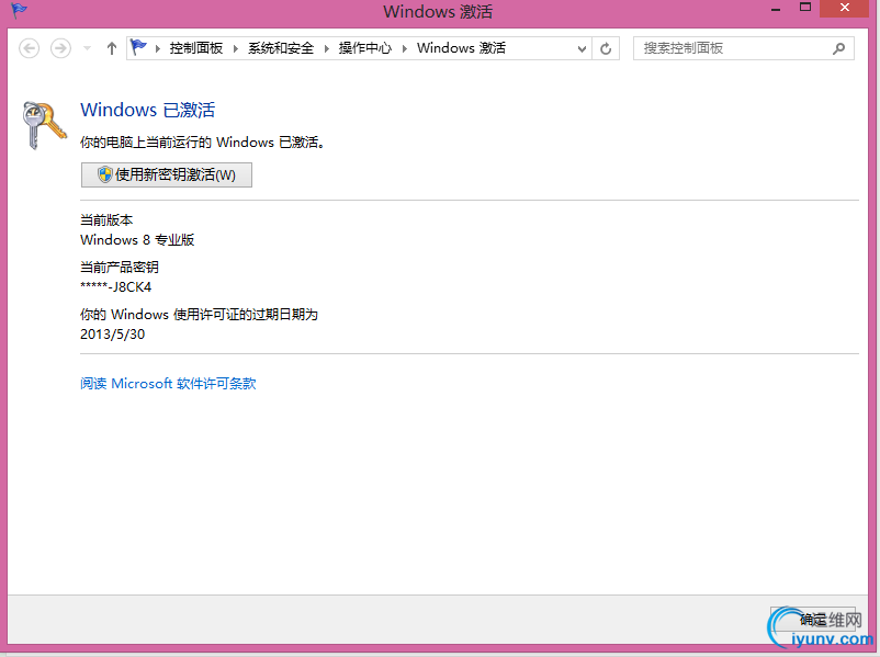

                         如下图所示,每输入一条语句,就要敲一下回车。
                         这样,kms激活就成功了,可以在“计算机--属性”里面查看一下。
