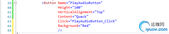

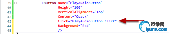

  有两种将页面或控件“连接”到事件处理程序的方法。第一种是使用XAML的属性语法。我们已经在PlayAudioButton示例中做过了:
  如果您回想一下,我们输入:
  Click="
  并且在我们输入结束双引号之前,智能感知询问我们是否需要选择或创建一个事件处理程序。我们告诉它需要以创建一个新的事件处理程序,Visual Studio将使用如下命名约定命名事件处理程序:
  NameOfElement_EventName
  所以在我们的例子中,事件处理程序的名称是:
  PlayAudioButton_Click
  Visual Studio同时在XAML页面的代码隐藏文件中创建了一个方法存根,在本例中代码隐藏文件是MainPage.xaml.cs。请记住这就是Visual Studio自动化。当智能感知第一次出现时,我们可以敲键盘上的escape键并手工输入代码。
