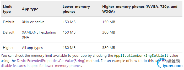

  首先说下内存
  明确两个名称“低内存设备”和“高内存设备” MSDN上的解释是 1GB 以上内存的手机称之为高内存设备,也就是说1GB是这两种设备的分水岭。
  通过上图可以看到在我们的一般应用中 低内存设备内存限制是 180MB,高内存设备是380MB。
  当然如果你想让你的应用一些功能只运行在高内存的设备上,得到一个最佳运行效果通过代码是可以判断实现的:

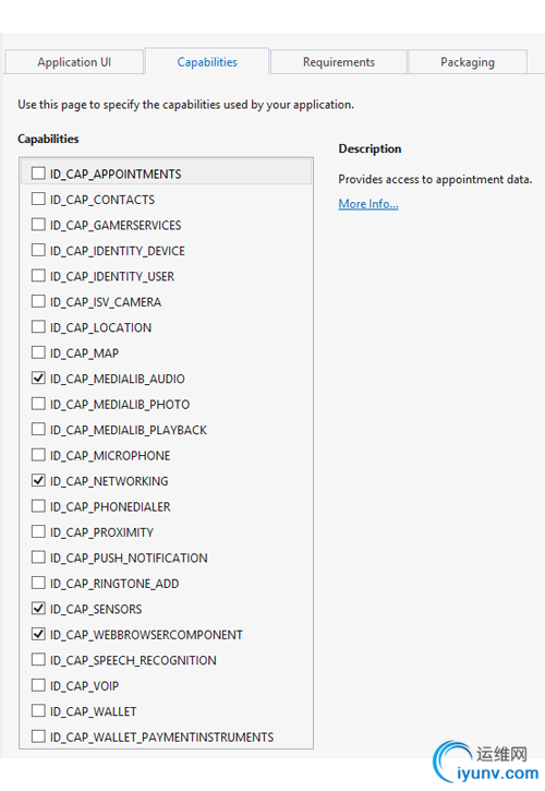

  硬件要求了解应用清单文件:
  要修改清单文件,您可以使用清单设计器。但是,在某些情况下您还必须手动编辑文件的 XML 内容。例如,当以下任意条件为真时,您必须手动编辑 XML:
  • 声明应用使用了扩展关联属性。
  • 声明应用使用了位置服务并在后台运行。
  • 声明应用无法在内存受限的设备上运行。
  清单设计器有四个页面:
  • 应用程序 UI
  • 功能
  • 要求
  • 打包
  应用程序 UI 没有什么特别都样。
  功能页面:这里面的是声明你的应用程序会涉及到那些API的使用,在此声明后才可以在应用中使用,否则该功能会在设备中禁用。
