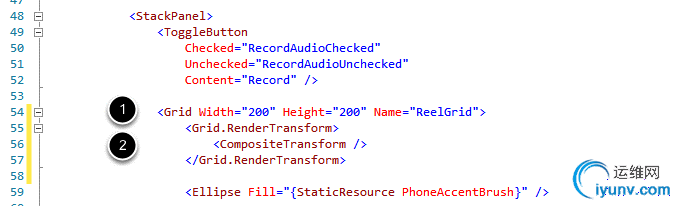

  我将添加一个名称,这样我可以通过编程方式访问它,我希望整个网格和它的所有子对象作为一个组合体一起旋转:
  • 添加编程方式需要的名称属性
  • 我将RenderTransform设置为CompositeTransform。本质上我这样设置的目的是将Grid的内容作为一个完整的单元进行转换。我没有提供如何转换网格的细节,仅仅是说我希望将网格以及它的子对象作为一个组执行转换。我将在演示图板中定义如何转换网格。

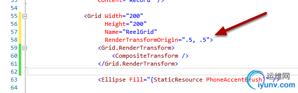

  这是因为我们没有定义转换发生的原点。它不应在缺省的XY位置(0,0左上角),我们希望它位于中间位置(.5, .5),所以我们将RenderTransformOrigin设置到该位置:
  现在当我们重新运行应用程序,卷盘将旋转而不是移动:

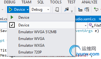

  我想看看它在我的Nokia Lumia 920上运行的怎么样,所以我通过USB接口将手机连接到计算机并使用工具栏上运行按钮旁的下拉列表选择设备:
  我可以运行应用程序,录制并保存声音,甚至与在Visual Studio中使用模拟器一样设置断点。非常好。
