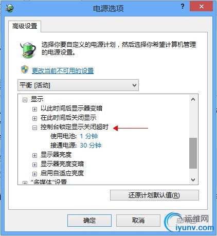

  修改注册表后,再打开 “高级电源设置”,在“显示”下面会多出一个“控制台锁定显示关闭超时”一项,如下:
  修改此项的时间,就是锁定计算机后,关闭显示器的时间。
