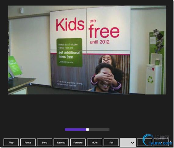

  到此为止一个简单的媒体播放器就基本完成了!运行效果图如下:
