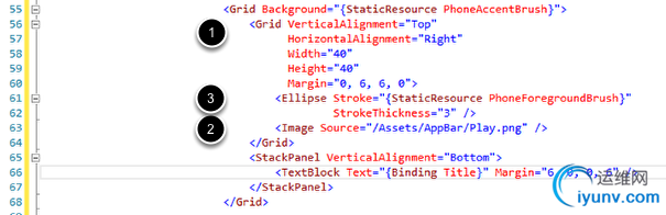

  我将添加一个内部的grid,设置它的垂直对齐为top,水平对齐为right。play.png只是一个箭头,我希望有一个圆圈围绕它。我猜我可以重新制作图像,但是在XAML中有一个简单的解决方案。我只需要在image控件旁添加一个Ellipse控件。
  • 添加一个Grid并设置它的大小为40 x 40,将它定位到磁贴的右上位置(通过VerticalAlignment and HorizontalAlignment)。我还在顶部和右侧各添加了一个小的边距。
  • 使用Image控件加载箭头图像(即play.png文件)
  • 在箭头旁添加一个Ellipse控件。对Ellipse控件,我使用了内置的画笔。您是否想到这样使用可能存在一个问题?如何解决这个问题?好好考虑一下,我现在不对它进行修改。
  这些更改使得每个磁贴与我们最初的设想一致。现在我们需要将它应用到其它PivotItem的DataTemplate。
