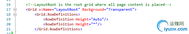

一个定义了行的例子是LayoutRoot Grid,它定义了两行;
现在你可以注意在项目和页面标题之间的第一行的StackPanel,他有一个Grid.Row=0的属性,你可以引用一个从0开始的数字方案。
注意第二行叫ContentPanel的Grid,他是设置了Grid.Row=1
第一行是设置了高度为Auto第二行是*;有三种语法来设置行和列的尺寸,我特意用了“persuade”术语,,那是因为在XAML布局中,高和宽是相对的,并且他们受许多因素影响,布局引擎要考虑多有的因素来确定元素的布局。
例如,Auto是意味着这一行的高度必须能容纳添加在这一行的所有控件。如果里面最高的控件式150像素,那么这就是实际高度,因此,Auto意思是他的高度取决于这行里面最高的控件的高度。
星号是被叫做“星号尺寸” 意思是这行的高度应该占据整个剩余的可用高度。

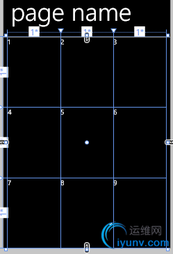

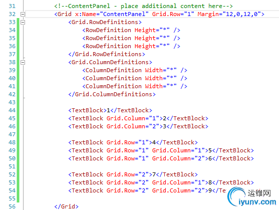

我想指出的是Grid也有一个列定义的集合,在我创建的GridsRowsAndColumns项目中,你可以看到,它有3行3列:
另外一件我想提醒你的事是如果你没有指定行和列,那么他将假设第一行和第一列是他们的值,我们可以依赖默认属性让代码更简洁。

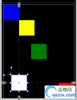

我有另外一个叫AlignmentAndMatgins的项目来说明这个,XAML如下:
效果是:
如果你盯着代码看一会而你就会发现它是显而易见的,但是Alignment和Margin他们也有细微(finer)的差别(distinction)首先我们来讲解下VerticalAlignment和HorizontalAlignment是如何在Gid中工作的,_Alignment属性是将控件往边界靠拢,Margin是将控件远离边界。第二个发现是Margin的定义,他是一系列的用逗号分开的数字,这个语法是来自于CSS,这数字代表从左边开始顺时针不同方向据边界的像素。
Margin="10,20,30,40"
意思是:据左边界10,上边界20,右边界30,下边界40,这这个例子中边界值得是那个大的Grid因为他还没定义其他的行和列。

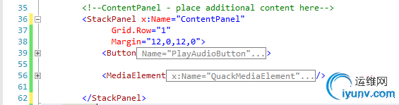

第二种布局控件是StackPanel,他将元素从上到下布局。

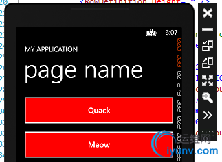

回到PetSounds项目中,我们在里面定义下下面的StackPanel的代码,
他们占据整个grid的宽度,并且在垂直方向上堆叠现在让我们改变我们的ContentPanle:
将Grid变成StackPanel

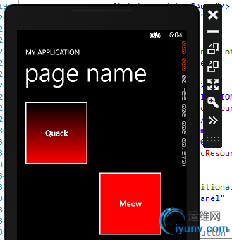

这个改变只移动了Meow Button在垂直方向上,

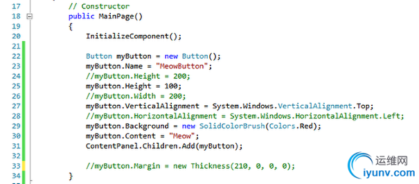

如果我们一处Quack Button按钮的Width和HorizontalAlignment属性,同时我们也移除Background属性:
并且在C#代码中注释掉Meow Button的Width和HorizontalAlignment属性和Margin属性:
然后你将看到两个Button垂直的堆叠布局在StackPanel中,

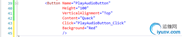

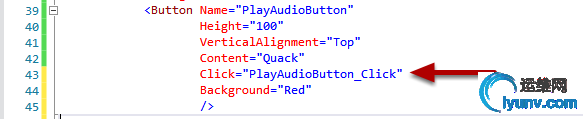

有两种方法将页面或空间的事件关联到处理方法,一个是通过Xaml语法,我们已经在前面的PlayAudioButton中使用过:
如果你还记得,我们输入
Click=""
我们在输入双引号的时候智能感知会问我们是否选着或创建一个事件处理,如果我们告诉他我们想创建一个事件处理Visual Studio就会使用事件命名方法:NameOfElement_EventName因此在我们的例子中就得到PlayAudioButton_Click。
同时Visual Studio也会在后台代码MainPage.xaml.cs中创建一个方法,这只是Visual Studio的自动感知行为,我们也可以按Esc来推出这种行为我们自己手写命名。

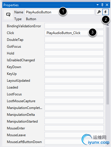

第二种方法是使用事件处理窗口:
1、首先你要确保你已经选择了这个控件,控件的名字将出现在Name的地方一边提示你在为谁添加事件,也就是说你的任何对于PlayAudioButton的设置都将反应在页面的代码中。
2、点击闪电(lithtening bolt)样的图标,将切换到事件的属性名和值列表。
3、在一个指定的Textbox中双击创建控件的事件和事件处理,双击后将会自动创建一个事件名字和在后台代码创建一个方法。

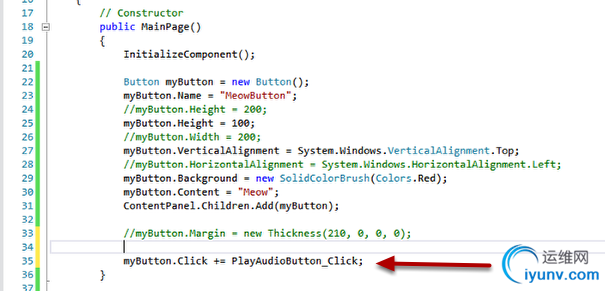

三步后你将创建一个事件处理方法在35行的c#代码中
+=是用于加和设值,应此x+=1等同于x=x+1
在某种意义上他们是一样的,我们是想给点击事件添加和设置一个或多个事件处理方法,是的我们的Click可以设置多个处理方法,意思是当事件被触发的时候他的事件啊列表就会一一被执行,一个事件能触发一个或多个方法。在我们的应用中我们只希望触发一个方法,你可能会说为什么不这样设置:
myButton.Click += PlayAudioButton_Click();
注意后面的(),这是一个方法的调用而我们这里只需要告诉我运行时执行我们的方法而不是调用它的实例,
