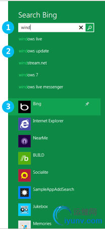

  Search Contract面板可简单剖析如下:
  1)  搜索的范围在于我们所选择的应用程序;
  2)  搜索建议由我们所选择的应用程序提供,一般都是自动根据搜索条件在所选应用内搜索出来的结果,注意:搜索建议最多显示5条;
  3)  列出已安装的实现了Search Contract的Windows 8风格应用;
  4)  Search Contract面板显示所选应用的搜索推荐,一般最好提供包含缩略图和标题,提供精确的匹配信息,用户点击某一条搜索推荐后直接跳转到相应的详细信息页面。

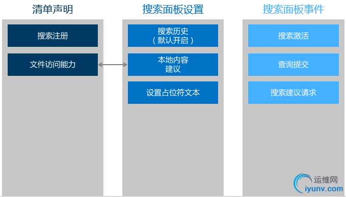

  首先我们来整体看一下搜索设置和相应的事件
  1.我们想要在自己的应用中使用Search Contract,首先需要在应用程序的清单文件(Package.appxmanifest)中注册应用的搜索功能以及文件访问能力。
  2.搜索面板中提供搜索历史(系统自动提供)默认是开启状态,应用本地内容的搜索建议以及设置占位符文本。
  3.搜索面板中涉及到三个重要事件:搜索激活事件;查询提交事件;搜索建议请求事件。

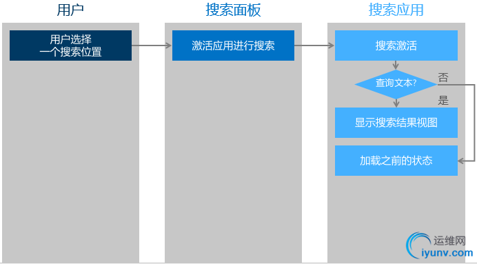

  搜索激活事件
  1.用户选择一个搜索位置;
  2.搜索面板中激活相应的应用进行搜索;
  3.触发应用程序中搜索激活事件,判断是否包含查询文本,若未包含查询文本加载之前的应用状态,若包含查询文本进行搜索并显示搜索结果视图;

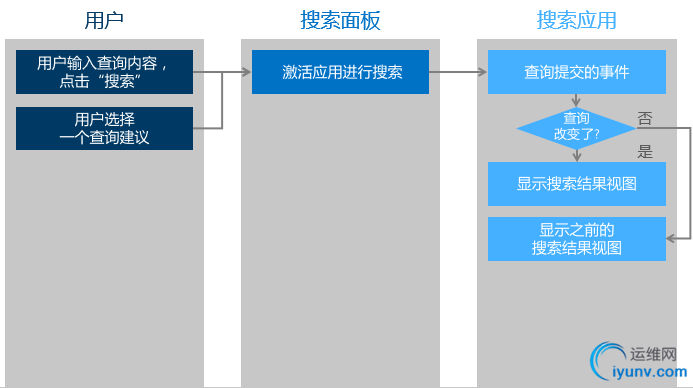

  查询提交事件
  1.用户输入查询内容点击搜索按钮,或者用户选择一个查询建议;
  2.搜索面板中激活相应的应用进行搜索;
  3.触发应用程序中搜索激活事件后,触发查询提交的事件,需要判断查询文本是否改变了,若查询文本未改变显示之前搜索结果视图,若查询文本发生改变重新进行查询显示搜索结果视图;
