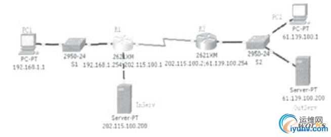

  从ACL的功能不同,ACL技术可以做如下分类:标准ACL;扩展ACL;命名ACL;基于时间的ACL;动态ACL;自反ACL;CBAC(Context-Based AccessControl)基于上下文的访问控制列表等。按照这个顺序可以看作越来越高的层次,具有越来越完善的防火墙功能。为了便于论述,本文示例依据如图1拓朴结构。
  图1 示例网络拓朴
  图1网络中,R1路由器的左侧fa0/0接口IP地址设为192.168.1.254/24,连接内网,fa0/1接口IP地址设为202.115.100.206/28,连接DMZ区,R1右侧serial0/0接口IP地址设为202.115.100.1/30,连接外网。

  如图1网络拓朴,如果要应用标准ACL拒绝外部网访问DMZ区服务器InServ,则相关的命令序列如下:

  要在包过滤规则中限制目的IP地址范围,或者指定被拒绝访问的某项服务,扩展ACL可以实现。例如在图1网络拓朴中,要限制外部网访问DMZ服务器InServ的DNS、FTP和MS SQL Server服务,则相关的命令序列如下:

  例如在图1网络拓朴中,内网向外网发出的TCP连接是允许的,而且外网可以正常回应,但是不允许外网向内网发起TCP连接。

  established关键字只能针对TCP连接,而ping命令使用的ICMP协议包,在图1网络拓朴中如果要PC1能够ping通PC2,而PC2不允许ping通PC1,一种方法是拒绝一个方向的ICMP协议的echo-reply回应数据包。相关命令序列如下:

  例如在图1网络拓朴中,内网用户在本学期的上班时间不允许访问外网,相关命令序列如下:

  例如在图1网络拓朴中,允许在路由器上经过认证的外部用户连到DMZ区的202.115.100.200服务器,以进行www和FTP访问。相关命令序列如下:

  例如在图1网络拓朴中,要拒绝外网向内网发起的所有访问,但是允许内网向外网发起的所有访问。相关的命令序列如下:

  例如在图1网络拓朴中,要拒绝外网向内网发起的所有访问,但是允许内网向外网发起的http、ftp、电子邮件访问,并对java小应用程序进行限制。相关的命令序列如下:
