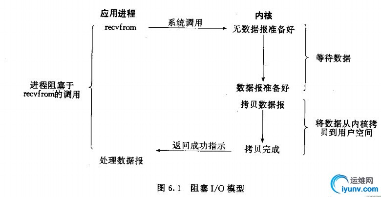

阻塞IO模型:
进程会一直阻塞,直到数据拷贝完成
应用程序调用一个IO函数,导致应用程序阻塞,等待数据准备好。数据准备好后,从内核拷贝到用户空间,IO函数返回成功指示。阻塞IO模型图如下所示:

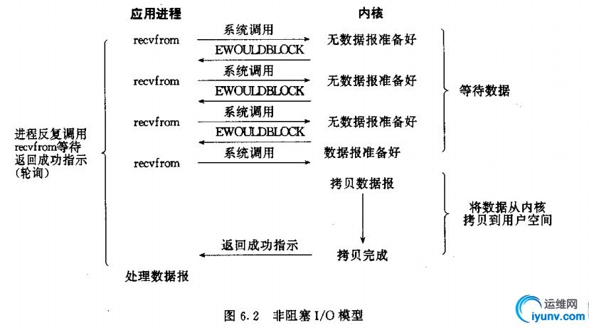

非阻塞IO模型
通过进程反复调用IO函数,在数据拷贝过程中,进程是阻塞的。模型图如下所示

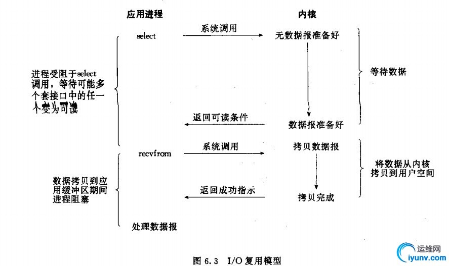

IO复用模型
主要是select和epoll,对一个IO端口,两次调用,两次返回,关键能实现同时对多个IO端口进行监听。模型如下所示

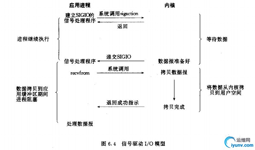

信号驱动IO
两次调用,再次返回
首先我们允许套接口进行信号驱动IO,并安装一个信号处理函数,进程继续运行并不阻塞。当数据准备好时,进程会收到一个SIGIO信号,可以在信号处理函数中调用IO函数处理数据,模型如下所示

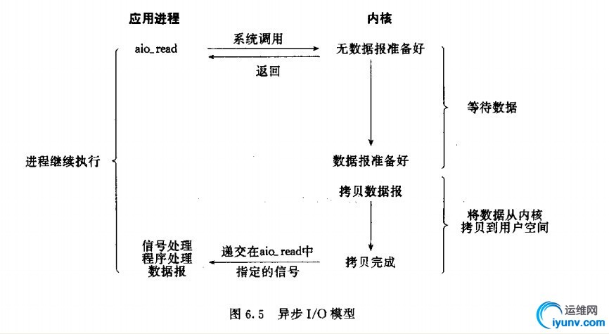

异步IO模型
数据拷贝时进程无阻塞,模型如下所示

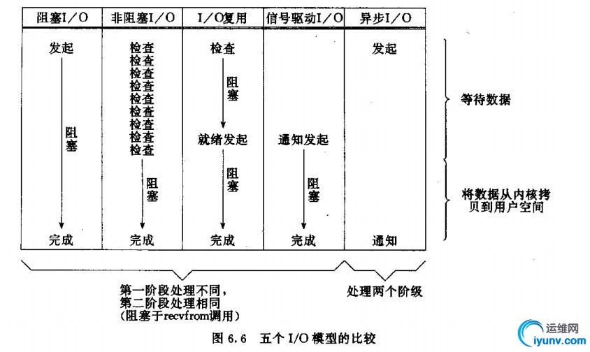

5个IO模型的比较
如果这种模型难以理解,笔者利用去饭馆吃面做解释,有不符合的地方请谅解:
blocking IO:去饭馆点过面后,一直要在饭馆等待面做好
nonblocking IO:去饭馆点过面后,可以出去,但不知道什么时间面才好,要过1分钟来看下,处于忙等待,其它什么事也做不了。
multiplexing IO:这里相当于饭馆加了一个服务员,去饭馆点面不用知会老板,而是知会服务员,知会后在店里等待服务员通知面做好,在等待这段时间内,服务员也可以招待其它人员。服务员通知面做好了,自己把面端过来
signal-driven IO:在饭馆点过面后,可以出去,等面做好了,老板会打电话通知,但是面还是要自己端过来
asynchronous IO:去饭馆点过面后,可以出去,出去前指定自己坐哪个位置,等面做好了,老板会把面端到你指定的位置,再打电话通知你
