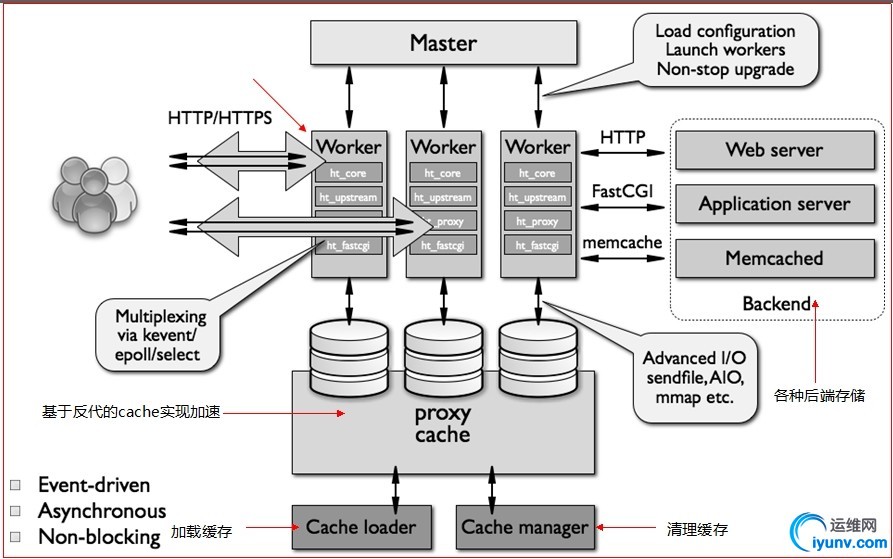

Nginx的基本架构
一个master主进程,生成一个或多个worker子进程
事件驱动
epoll(边缘触发),用于Linux
kqueue:用于BSD
/dev/poll:
IO复用器:select、poll、rt signal
支持sendfile及sendfile64
支持AIO
支持mmap
名词解释:
sendfile机制:正常响应报文路径“内核空间-->用户空间-->内核空间-->客户端”,如果报文在用户空间不做任何改变时,路径不再经由用户空间,直接由内核空间响应给客户端,省去两步无意义的IO消耗,此种机制即sendfile
工作模式
非阻塞、事件驱动机制,由一个master进程生成多个worker线程,每个worker响应n个请求

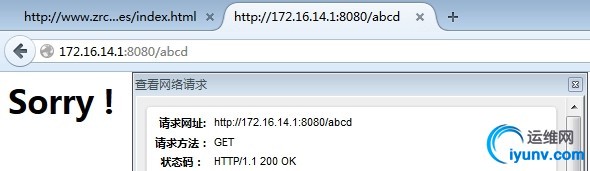

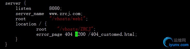

8、设置错误页面
error_page code […] [=code] URI | @name
根据http的响应状态码来指明特用的错误页面
error_page 404 /404_customed.html
[=code]:以指定的响应码进行响应而非默认的原来的响应码;省略时默认以新资源的响应码做为其响应码 wKioL1VggDqxDIfVAAC3IsABcIY086.jpg wKiom1VgfrLCryPoAADomgVSFt0339.jpg
通过上图设置,既定制了404错误页面信息,也自定义了返回的状态码(本来应返回404,此处却返回200 OK)

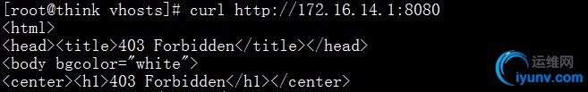

9、基于IP的访问控制
allow IP/Network
deny IP/Network
在配置文件中添加一行信息“deny172.16.14.1;”前后测试对比

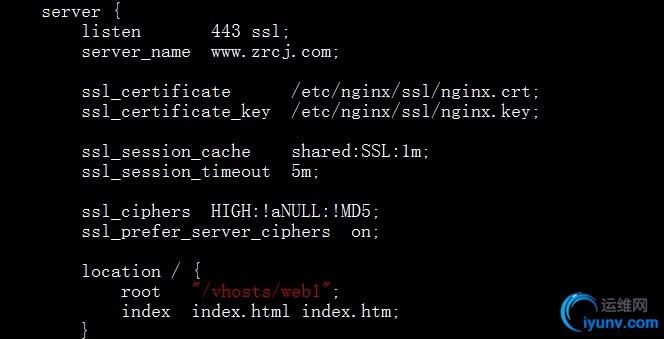

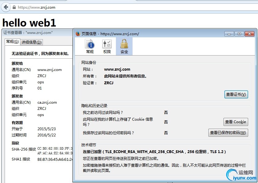

11、配置https服务
1、生成CA自签证书
#(umask 077;openssl genrsa -out private/cakey.pem 2048)
#openssl req -new -x509 -key private/cakey.pem -out cacert.pem -days 2650
# touchindex.txt
# echo01 > serial
2、生成申请证书
# mkdir/etc/nginx/ssl
# cd/etc/nginx/ssl
#(umask 077;openssl genrsa -out nginx.key 1024)
#openssl req -new -key nginx.key -out nginx.csr
3、签署证书
#openssl ca -in nginx.csr -out nginx.crt -days 365
4、修改配置文件
5、浏览器测试
