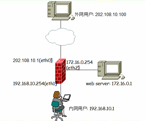

(2). 双宿主堡垒主机:双宿主堡垒主机是一台装有两块网卡的堡垒主机,一般这台堡垒主机应用在网关,防护局域网跟广域网之间通信等安全。
(3).三宿主堡垒主机:三宿主堡垒主机是一台装有三块网卡的堡垒主机,那么他将外网,内网,DMZ 三个区域隔离开来,同时保护内网已经DMZ区域的安全等。

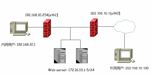

(4).背靠背型,如下图:
不用解释一看图就知道是怎么回事了,实际上前端防火墙是防护外网到DMZ区域以及到内网,后端防火墙是防护内网到DMZ区域的安全。好了说了这么多,下面我们说说iptables在linux中的应用!
