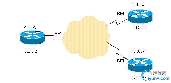

当拨号程序接口配置作为点到点链路时,此技术说明 解释OSPF邻接的形成的一个问题。
  问题
OSPF网络类型在主速率接口、基本速率接口(BRI)和 拨号程序接口点到点,意味着接口不能形成邻接与超过一相邻。 一个常见的问题当时PRI、BRI或者拨号程序接口设法形成 OSPF邻接是相邻困住在exstart/exchange进程里。请查看示例。
  使用 show ip ospf neighbor 命令 ,我们能发现相邻状态在"EXSTART"被滞留。

RTR-Bs配置显示网络类型点到点:

我们能使用debug ip ospf adj命令调试此 情况。请查看被采取的若 干示例输出当在RTR-B运行此命令在以上时图:

  解决方案
根据RFC 2328在接口达到双向状态以 后,第8.1部分,OSPF发送一个组播信息包为一个点到点的网络类型 。因为RTR-A设法形成邻接带有RTR-B和RTR-C,RTR-B收到为 RTR-C意味着的DBD信息包并且RTR-C收到为RTR-B意味着的DBD 信息 包。
  解决此问题,更改网络类型在 所有 路由器到点对多 点。 这更改OSPF工作情况在双向状态以后发送单播信息包。 现在RTR-B收到为本身注定的仅信息包并且RTR-C收到为本身 注定的信息包。 更改网络类型这样保证OSPF路由器在PRI、 BRI或者拨号程序接口将形成邻接。
