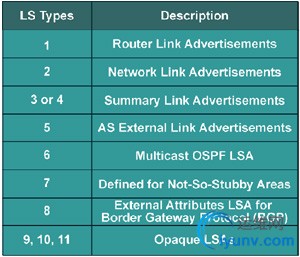

(2)7LSA(那种Router产生?在什么范围扩散?)
Router-LSA
type1): 由每个路由器生成,描述了路由器的直连链路状态,每个链路描述由链路上的IP Prefix来标识,Cost,一类LSA由Router-ID来标识.在本区域传递。LSA TYPE1 里又分3 typepoint-point/transit network/stub network.

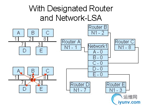

Network-LSAtype2):由DR生成,描述了本网段的链路状态,传递到整个区域。
Net-Summary-LSA type3):由ABR生成,描述了到区域内某一网段的路由,在整个OSPF 进程里面传递
Asbr-Summary-LSA type4):由ABR生成,描述了到ASBR的路由,可以让OSPF router找到ASBR.( lsa4abr产生用来告知域内其他路由器asbrip地址)
AS-External-LSA type5):
(E1-OSPF 外部类型1):当由多个ASBR 都要通告一条到外部自治系统的路由时使用,度量值计算需外部路径成本+内部链路成本
(E2-OSPF 外部类型2)ASBR缺省设置,如果一台路由器正在通告一台到外部自治系统的路由时,使用这种类型。只被分配外部路径成本
ASBR产生,描述到自治系统外部目的,传递到整个ASSTUB区域除外)。
类型1LSA只在一个area里传播,不会穿越ABR.描述了和路由器直接相连的链路集体状态信息.RID鉴别类型1LSA,LSA描述了链路的网络号和掩码(link ID).另外类型1LSA还描述了路由器是否是ABRASBR .
类型2LSA只在一个区域里传播,不会穿越ABR.描述了组成transit network的直连的路由器.transit network直连至少2OSPF路由器.DR负责宣告类型2LSA,然后在transit network的一个area里进行洪泛.类型2LSA IDDR进行宣告的那个接口的IP地址 .
LSA2大家说的比较少。以前也有很多人问我,为什么要引进LSA2呢。其实道理非常简单,大家都知道只有DR和其他的DROTHER建立邻接关系,而DROTHER相互之间是TWO-WAY的邻接关系,所以LSA2就是DR向外面通告在没有形成邻接关系的DROTHER路由器的路由。
所以在ISIS的体制里不存在LSA2,因为每个ISIS的DROTHER之间都建立真正的邻接关系(就是OSPF里面的FULL)。
这个问题,平时都忽略了。就只知道它是DR发的,向外通告网络的链路状态。没有深入思考其实质。仅知其然。现在终于清晰了。
原来是这样:如果没有LSA2,那么此网段外的路由器就会误认为,仅仅DR,BDR和DOTHER之间有邻接关系(adjacency)。而DOTHER与DOTHER之间没有关系。也就会把本来是BMA网络,误解成point-to-point网络的集合。
类型3LSAABR发出.默认OSPF不会对连续子网进行汇总.可在ABR上进行人工设定启用汇总.类型3LSA可以在整个AS内进行洪泛 .
类型4LSA只使用在area里存在ASBR的时候,类型4LSA鉴别ASBR和提供到达ASBR的路由.类型4LSA只包含了ASBRRID信息.类型4LSAABR生成,并在整个AS里进行洪泛 .
类型4LSA只使用在area里存在ASBR的时候,类型4LSA鉴别ASBR和提供到达ASBR的路由.类型4LSA只包含了ASBRRID信息.类型4LSAABR生成,并在整个AS里进行洪泛.
类型5LSA描述了到达外部AS的路由,ASBR生成并在整个AS内洪泛.
类型7:由ASBR产生的关于NSSA的信息。LSA TYPE 7可以转换为LSA TYPE 5.
为什么要引入NSSAtype7呢?
当有需求要穿透stub area时,怎么办?那就设计出一个可以穿透的stub area了。当有type 5LSAASBR进来,而stub area不收type5external LSA),所以设计出一个type7LSA以替代type5 LSA。这样ASBR将其转换成type 7LSA。其实NSSA area也就是在ASBR的接口上,能够收type 5AS external LSA,发type 7NSSA external LSA。除此之外和stub area没什么两样。所以它有type 1,2,3,4,7LSA
type 1:area内的每一个router发出的        router LSA
type 2:DR发出的                       network LSA
type 3:ABR发出的                      network summary LSA
type 4:也是ABR发出的,通告到达ASBR的路由  ASBR summary LSA
type 5:ASBR发出的                     AS external LSA
type 7:nssa areaASBR发出的            NSSA external LSA
area type                       LSA type
area 0                           1,2,3,4,5
normal area                    1,2,3,4,5
stub area                       1,2,3,4
totally stubby area           1,2+一条以type3通告的缺省路由
nssa                              1,2,3,4,7

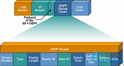

(5)OSPF 包头格式
* Version number-
定义所采用的OSPF路由协议的版本。
* Type-定义OSPF数据包类型。OSPF数据包共有五种:
* Packet length-定义整个数据包的长度。
* Router ID-用于描述数据包的源地址,以IP地址来表示。
* Area ID-用于区分OSPF数据包属于的区域号,所有的OSPF数据包都属于一个特定的OSPF区域。
* Checksum-校验位,用于标记数据包在传递时有无误码。
* Authentication type-定义OSPF验证类型。
* Authentication-包含OSPF验证信息,长为8个字节。

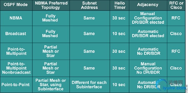

(7)OSPF的网络类型
Interface             Network     Static     DR/BDR    Desired         Priority
Type                  Type        Neighbor             State           recommended
Ethernet..            Broadcast   No         Yes       FULL/DR         Yes
                                                       FULL/BDR
                                                       FULL/-
Frame-relay           NBMA        Yes        Yes       FULL/DROTHER    Yes: 0 for spokes
FR point-to-point     p2p         No         No        FULL/-          No
FR multipoint         p2multip    No         No        FULL/-          No
Point-to-Point =====> Point-to-Point:  YES
Point-to-Point =====> Point-to-Multi:  YES, if timers (hello) are modified
Point-to-Multi =====> Point-to-Multi:  YES
NON-BROAD =====> NON-BROAD:  YES, Need neighbor statements. Need to control DR selection (Priority)
non-broad =====> broadcast:  YES, if timers (hello) are modified. Need to control DR selection (Priority)
broadcast =====> broadcast:  YES, Need to control DR selection (Priority)
Point-to-Point =====> non-broad:  NO
Point-to-Point =====> broadcast:  NO
Point-to-Multi =====> non-broad:  NO
Point-to-Multi =====> broadcast:  NO

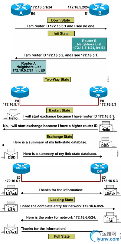

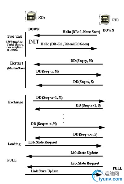

(8)OSPF邻居建立过程
1DownOSPF 进程与邻居无交换信息,等待进入“init”状态
2Init:当接口收到第一个HELLO 数据包(每10 秒)后,进入INIT状态
3TwoWay:每个OSPF路由器都发送HELLO 数据包,所以当它发现自己出现在邻居路由器的HELLO 数据包中时,则进入双向状态
4ExStart:进入ExStart 状态后,才表征为一种毗邻关系。可以通过debug ip ospfevents观察过程。
5Exchange:路由器使用类型2 DBD(DataBase Description)互相描述它们的链路状态数据库,如果发现新的,请求完整更新。
6Loading:路由器A可以用类型3 的数据包(链路状态请求LSR)请求更完整的信息,对方B 收到LSR 后发送类型4 的链路状态更新(LSU)进行回应,LSU 包含确切的LSA,然后A 收到LSU后发送一个类型5 的数据包(链路状态确认LSAck)确认。7Full AdjacencyLoading结束后,变成全毗邻关系,每台路由器保存一个毗邻数据库(adjacency database

要让OSPF 能相互交换信息,它们需具备相同的HELLO 间隔和相同的down 机判定间隔
广播型OSPF 网络:缺省HELLO间隔10 秒,缺省down 机判定间隔40
非广播型网络:缺省hello 间隔30 秒,缺省down机判定间隔2 分钟
Point-to-point 和multipoint 不选举DR/BDR, 也有不同的 hello/dead intervals

(21)        NBMA 网络中OSPF的配置
NBMA有帧中继,X25SMDS
帧中继可能存在的物理拓扑
1. 全网状互联(PVC 数量多)
2. 部分互联(如星型,PVC 数量少)
全网状帧中继中因为不支持广播,所以OSPF 要能正常使用,需要每个路由器上手工输入
OSPF 的邻居路由器:RTA(config)#router ospf 1
RTA(config-router)#network 3.1.1.0 0.0.0.255 area 0
RTA(config-router)#neighbor 3.1.1.2
RTA(config-router)#neighbor 3.1.1.3
另外的方法:配置子接口创建点对点型网络,为每个PVC分配一个不同的IP子网,则将会被看作点对点网络而不是NBMA,不需要推选DRFR路由器将会使用反向ARPInverse ARP)和帧中继映射图来获得IP 交换信息。
部分互联帧中继(如星型):
•因为OSPF packet TTL1,所以Spokes不能通过hub互相建立邻居关系
• InARP 不能在spoke to spoke之间map. InARP只能map直连的routers
• 在现实的hub and spoke 网络中, spoke 绝对不能成为 DR或者 BDR,必须将spoke's OSPF priority设置成0.
方法1:将中心路由器设为DR,其他路由器优先级设为0
方法2:将网络分隔为点对点型,但缺点在于需要使用到很多IP 子网
方法3:创造点对多点型网络
点对多点特性:1.毗邻关系在相邻路由器间建立:没有DR/BDR,不需配置优先级
2.发出一个LSA时,点对多点接口被作为点对点链路的集合报告给所有邻居
RTB(config-if)#ip ospf network point-to-multipoint
RTB(config-if)#frame-relay map ip address dlci broadcast

     11.•不能通过在接口上配置的 secondary addresses来 建立邻居关系
•secondary addresses的路由必须和primary接口地址一样被通告在相同的area
•一个area可以有多个DR,在一个broadcast segment 只有一个DR
•OSPF 不支持unumbered point-to-point 链路
