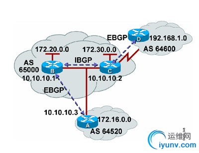

   BGP的下一跳跳属性
1.   在多路广播网络中,其下一条属性不变
如图:B 通过EBGP通告网络172.30.0.0 A而不改变其下一跳属性 10.10.10.2,这种行为防止了一个不必要的Hop,因为他们都同在一个多路广播网络里面。如果改变了其下一跳属性为10.10.10.1,当AS 65000作为一个Transit AS的时候, AS 64520EBGP Router就不是以最优的路径通过AS 65000
PS:BGP是一种AS-by-AS的路由协议,它的下一跳指的是下一个AS.而不是下一个Router
1.   EBGP学习到的路由,其下一跳属性不变,可以手动做next-hop-self
2.   IBGP关系中,下一跳地址,就是通告该路由的IBGP 更新源。???还是Router-id???

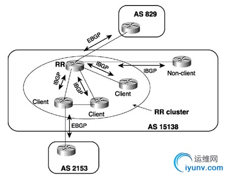

   路由反射器(Cluster-id
     #路由反射器不改变客户传来的路由的属性
     #RR和它的client 就形成一个Cluster,如果AS中有多个RP及其相应的Client,就可以通过不同的Cluster-ID 来区分,对于Cluster内部的Client来说,它不需要FULL-MESHed,并且Client 只与和它位于同一Cluster内部的RP向连接即可,它不会去Cluster外部的BGP Speaker 建立Peer关系。(RFC1966
     RR防止环路的机制:两个属性originaor_id,包含了始发这条路由的路由器的route-id,因此RR不会将此路由又重新发回给源,如果发起者收到一个带有自己的RID的更新消息,它会不理睬该消息;RR有一个单点故障问题,如果RR挂掉,则client就会丢失他们唯一的NLRI来源,这样就可以做一个双RR备份,此时cluster-list(是一个任选非传递属性,当一个RR将一条路由从一个client反射到一个non-client,它将它的cluster-id加到cluster-list上,如果cluster-list是空的,rr就生成一个,其包含RRcluster-id(在最新版本的IOS里面,cluster-id在配置RR的时候自动生成),当RR收到一个更新消息的时候,他检查cluster-list,如果在cluster-list里面看到自己的cluster-id值,就不会接收这条路由。????)
可以避免环路,
1)两个RR配置相同的cluster-id
     1.在client1上有一条1.1.1.0的路由,它将这条路由传给它的两个RR(RR1/RR2),RR1RR2都接收这条路由,因为路由反射器的性质打破了IBGP的水平分割的原则,两个RR互相把这条路由传给对方和另外的客户端,这时候,他们互相在cluster-list里面看到了自己的cluster-id,他们就不接收这条路由(不放进BGP database),所以在RR1/RR2看到的这条路由只有从client1传来的。在client2/3上看到分别从RR1/RR2收到这条路由,但是优选从RR1收到的(我觉得这里面又包含先从谁那里先收到这条路由的问题)
   2.在RR1上有一条2.2.2.0的路由,这时候RR1将这条路由传给了RR2和它的3clientRR2接收这条路由并且把他÷他们传给他的client,这时候3client同时从RR1RR2收到这条路由,它在路由的cluster-list里面看到两者有相同的cluster-id,他们优选从RR1收到的路由,由于RRclient就是普通的IBGP路由器,存在水平分割的原则,他们就不会把这条路由传给其他的IBGP邻居。
PS :Rrclient上的路由里面才看到cluster-list.

1)两个RR配置不同的cluster-id
     1.在client1上有一条1.1.1.0的路由,它将这条路由传给它的两个RR(RR1/RR2),RR1RR2都接收这条路由,因为路由反射器的性质打破了IBGP的水平分割的原则,两个RR互相把这条路由传给对方和clients,根据bgp的选路原则,他们会优选有较小IGP metric的路由,这时候,就是选择从client1接收的路由。
   2.在RR1上有一条2.2.2.0的路由,这时候RR1将这条路由传给了RR2和它的3client,因为在这条路由的cluster-list里的cluster-id不一样,他们就互相都接收了这条路由,因为路由反射器的性质打破了IBGP的水平分割的原则,他们又把这条路由再传给clients,而3client在接收这条路由的同时,由于RRclient就是普通的IBGP路由器,存在水平分割的原则,他们就不会把这条路由传给其他的IBGP邻居,但是他们收到了两次这条路由信息的更新,根据bgp的选路原则,他们会优选有较小IGP metric的路由,这时候,就是选择从RR1接收的路由。
1)如果路由是从Non-clientIBGP学习到的,只将她反射给client
2)如果路由是从client学习到的,将它反射给除了发起该路由的client以外的所有non-clent及其client
3)如果路由是从EBGP对等体学习到的,将它反射给所有的clientnon-client
   Confederations(联盟)
  由子AS组成的AS,
联盟AS9184是由AS65510/AS65520/AS65530组成的。
AS_path两类属性:as_sequenceas_set,联盟为AS_path增加了两个属性类型。AS_CONFED_SEQUENCEAS_CONFED_SET
    AS_CONFED_SEQUENCE:由属于本地联盟中的自治系统的AS号组成的有序列表,在联盟内部防止路由环路。
    AS_CONFED_SET:由属于本地联盟中的自治系统的AS号组成的无序列表,在联盟内部防止在做路由聚合的时候,由于丢失AS信息而引起路由环路。
在联盟中,到联盟外部的EBGP路由优先与到AS成员的EBGP路由,到AS成员的EBGP路由优于IBGP路由,联盟和AS之间还有一个不同:例如NEXT_HOP/MED,可以不加修改地公布给联盟的其他AS成员中的EBGP对端,而且也可以发送LOCAL_PREF.
RR环境下,只要RR支持路由反射器功能就可以,在联盟环境下,所有的Router都要支持这一特性,因为所有Router都必须识别AS_PATH中的AS_CONFED_SEQUENCEAS_CONFED_SET类别,因为向联盟外面公布路由的时候,要把这些AS_PATH类去掉,因此其他AS的路由器不要支持联盟。
当向联盟外部的EBGP对等体发送update消息的时候,会将AS_CONFED_SEQUENCEAS_CONFED_SET
AS_PATH属性中去掉,将联盟as号加到AS_PATH中,因为这一点,外部的对等体就把联盟看作是一个AS而不是一个自治系统的集合。
PS: AS-Path/AS-Set的区别:AS-Path(有序列表)/AS-Set(无序集合)
