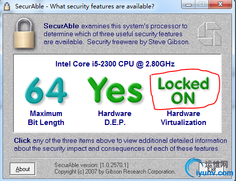

1)到网上下载一个securable.exe,测试以下机器是否支持VT。
locked on:代表已经开启了VT了。
locked off:可能是你bios中没有打开vt开关,或是cpu不支持。
no:没有VT功能。
