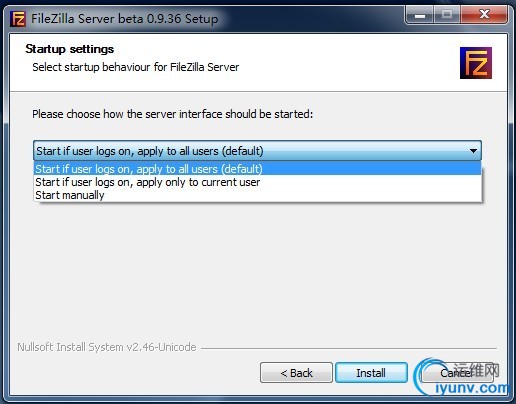

  接下来的安装界面中可以设置FileZilla Server Interface管理程序的启动方式,同样有三个选项,即:
1、所有用户适用,用户登陆即启动
2、仅对当前用户适用,登陆即启动
3、手动执行
同样的,可以根据个人使用的需要进行选择。

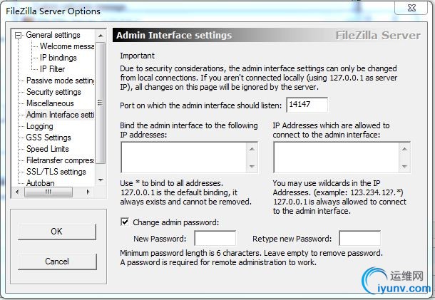

  图中所示的是FileZilla Server Interface程序运行的界面,默认情况下,是连接本机的,也可以输入IP地址,直接对远程的FTP Server进行管理,需要注意的是,这里的端口号就是安装FileZilla Server时所设置的用于管理的连接端口号:14147

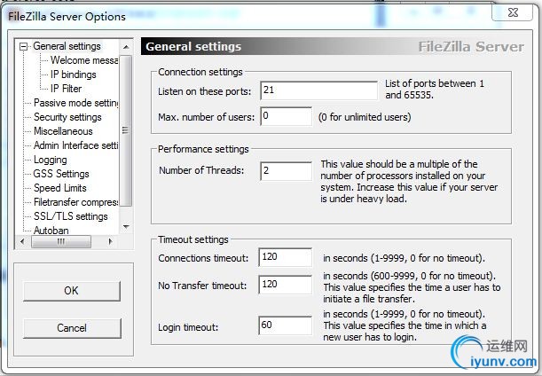

  1.  这里我们可以设置FTP Server端的最基本的情况,如端口号、最大用户数、以及连接超时的设置

  3. 这里可以设置Server端接受FileZilla Server Interface程序管理的情况,如使用的端口号、是否需要密码

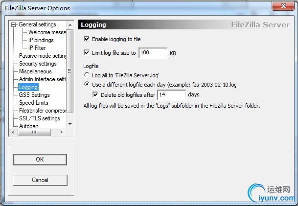

  4. 这里可以对Server的日志记录情况进行设置,大家可以根据自己的实际情况进行设定
