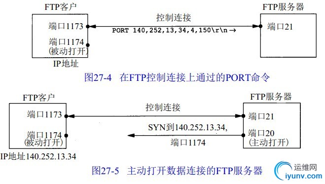

  27.2.4   连接管理
数据连接有以下三大用途:
1) 从客户向服务器发送一个文件。
2) 从服务器向客户发送一个文件。
3) 从服务器向客户发送文件或目录列表。
F T P服务器把文件列表从数据连接上发回,而不是控制连接上的多行应答。这就避免了行
的有限性对目录大小的限制,而且更易于客户将目录列表以文件形式保存,而不是把列表显
示在终端上。
我们已说过,控制连接一直保持到客户-服务器连接的全过程,但数据连接可以根据需要
随时来,随时走。那么需要怎样为数据连接选端口号,以及谁来负责主动打开和被动打开?
首先,我们前面说过通用传输方式(U n i x环境下唯一的传输方式)是流方式,并且文件
结尾是以关闭数据连接为标志。这意味着对每一个文件传输或目录列表来说都要建立一个全
新的数据连接。其一般过程如下:
1) 正由于是客户发出命令要求建立数据连接,所以数据连接是在客户的控制下建立的。
2) 客户通常在客户端主机上为所在数据连接端选择一个临时端口号。客户从该端口发布
一个被动的打开。
3) 客户使用P O RT命令从控制连接上把端口号发向服务器。
4) 服务器在控制连接上接收端口号,并向客户端主机上的端口发布一个主动的打开。服
务器的数据连接端一直使用端口2 0。
图2 7 - 4给出了第3步执行时的连接状态。假设客户用于控制连接的临时端口是11 7 3,客户
用于数据连接的临时端口是11 7 4。客户发出的命令是P O RT命令,其参数是6个A S C I I中的十进
制数字,它们之间由逗点隔开。前面4个数字指明客户上的I P地址,服务器将向它发出主动打
开(本例中是1 4 0 . 2 5 2 . 1 3 . 3 4),而后两位指明16 bit端口地址。由于16 bit端口地址是从这两个
数字中得来,所以其值在本例中就是4×256+150 = 11 7 4。
图2 7 - 5给出了服务器向客户所在数据连接端发布主动打开时的连接状态。服务器的端点
是端口2 0。
  服务器总是执行数据连接的主动打开。通常服务器也执行数据连接的主动关闭,除非当
客户向服务器发送流形式的文件时,需要客户来关闭连接(它给服务器一个文件结束的通
知)。
客户也有可能不发出P O RT命令,而由服务器向正被客户使用的同一个端口号发出主动打
开,来结束控制连接。这是可行的,因为服务器面向这两个连接的端口号是不同的:一个是
2 0,另一个是2 1。不过,下节我们将看到为什么现有实现通常不这样做。
