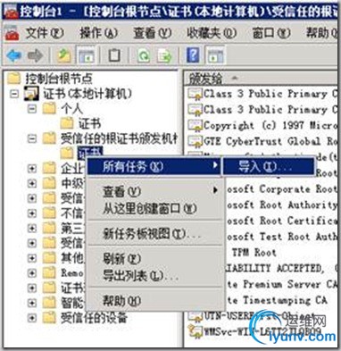

  3. 在管理控制台中,展开“证书(本地计算机) > 受信任的根证书颁发机构 > 证书”节点,右键点击“证书”节点,选择“所有任务 > 导入…”菜单,以弹出证书导入界面,如下图:
  4. 在证书导入界面,选择导入刚创建的证书ftptest.cer的路径,点击OK按钮导入此证书。

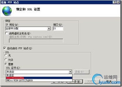

  3. 在“绑定和SSL设置”页面的SSL区域,选择“需要”,并从“SSL证书”下拉菜单中选择我们刚创建的证书),点击“下一步”按钮,如下图:

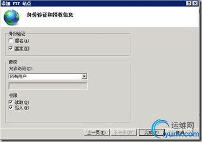

  4. 在“身份验证和授权信息”页面,在“身份验证”区域勾选“基本”,在“授权”区域下拉菜单中选择“所有用户”,并且在“权限”中勾选“读取”和“写入”,如下图:

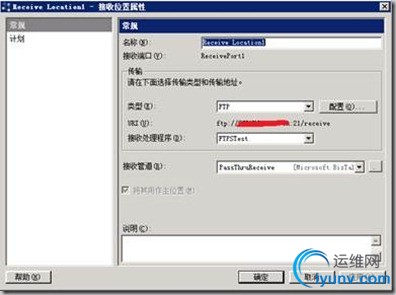

  3. 在接收端口属性配置界面,输入合适的端口名称(这里我们输入“ReceivePort1”),在左边选择、“接收位置”菜单,点击“新建”按钮,弹出接收位置配置界面。
  4. 在接收位置配置界面,输入合适的接收位置名称(比如“Receive Location1”),传输类型选择“FTP”,接收处理程序选择任意合适的主机名称,接收管道选择“PassThruReceive”,最后点击“配置…”按钮以弹出FTP传输属性配置界面,如下图:

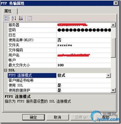

  5. 在FTP传输属性配置界面,我们需要设置如下参数:
  参数名称
  取值
  服务器
  当前服务器名称(需要和创建证书时所用的“MachineName”相同)
  用户名
  具有FTPS服务器receive和send目录读写权限的用户名
  密码
  登录用户的密码
  文件夹
  receive
  FTPS连接模式
  显式
  使用SSL
  是
  如下图:

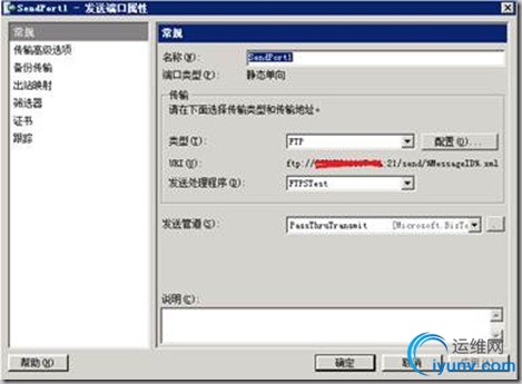

  8. 在BizTalk Server的控制管理台,在所要操作的应用节点下面,右键点击“发送端口”节点,选择“新建 > 静态单向发送端口”,弹出发送端口属性配置界面。
  9. 在发送端口属性配置界面,输入合适的端口名称(这里我们输入“SendPort1”),传输类型选择“FTP”,接收处理程序选择任意合适的主机名称,接收管道选择“PassThruTransmit”,最后点击“配置…”按钮以弹出FTP传输属性配置界面,如下图:
