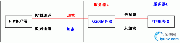

FTP over SSH2有两种情况,半安全连接(Less Secure Connection)和安全连接(Full Secure Connection)。在半安全连接时,ftp客户端先和SSH2服务器连接,在这个连接中无论控制通道和数据通道都是加密的。但是SSH2服务器和 ftp服务器之间就不是加密的了,如果ftp服务器运行在另外一台机器上,SSH2服务器和ftp直接就是明文传输。见图2。
图 2半安全连接

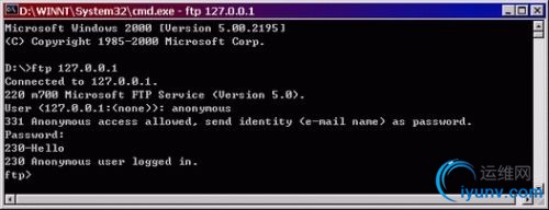

    当FTP客户以PORT模式连接服务器时,他动态的选择一个端口号(本次试验是6015)连接服务器的21端口,注意这个端口号一定是1024以上的,因 为1024以前的端口都已经预先被定义好,被一些典型的服务使用,当然有的还没使用,保留给以后会用到这些端口的资源服务。当经过TCP的三次握手后,连 接(控制信道)被建立(如图1和图2)。
图1:FTP客户使用FTP命令建立于服务器的连接
