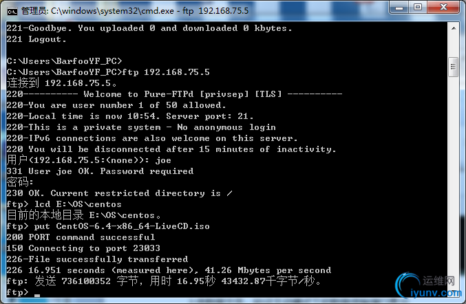

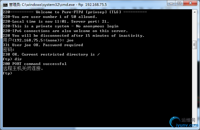

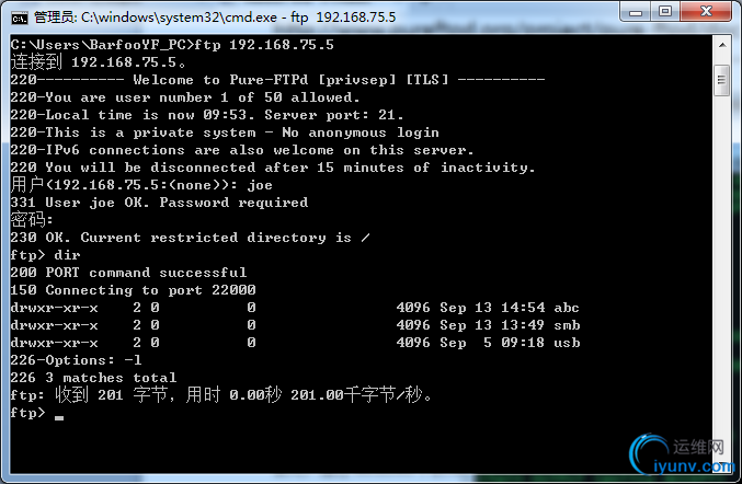

首先,通过windows下的doc命令对ftp进行访问
上传数据文件,验证主动模式下的数据传输端口是20
将传输到20端口的数据包丢弃,看主动模式下是否还能正常传输数据
实验证明将20端口关闭后,主动模式下无法正常传输数据

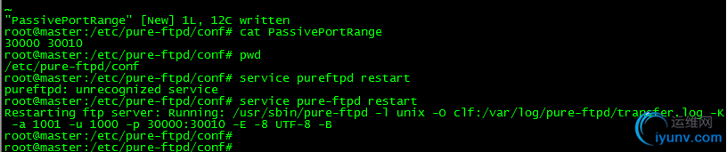

首先将pureftpd被动模式下的数据传输端口设置为30000到30010,重新启动pureftpd服务

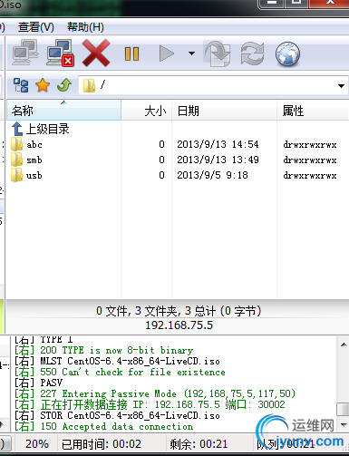

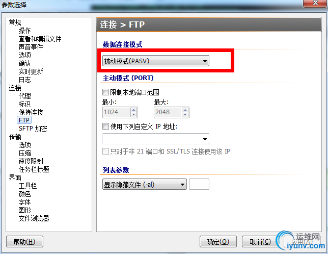

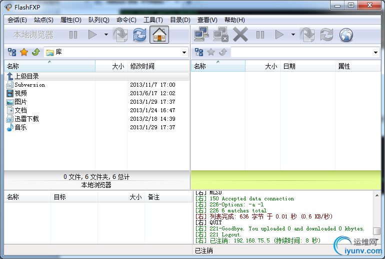

用flashfxp登录ftp(通过被动模式pasv登录),属性->参数选择->数据连接模式(pasv)

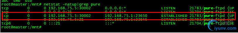

通过flashfxp传输数据,查看数据传输端口是否在设定的值的范围内(30000:30010)

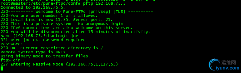

强制一个IP地址使用被动响应  (为什么linux命令pftp无法登录ftp,windows是用工具可以登录ftp)

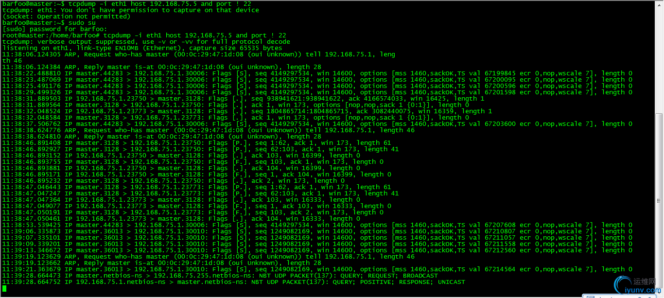

从传输的数据及监听的端口进行分析
结论:都是强制一个IP地址使用被动响应 惹的祸
可以通过设置该参数解决问题
