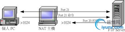

在 NAT 或者防火牆後端的 FTP Client 連線問題:
      萬一你的 FTP client 是在 NAT 主機的後端,那由於我們的 NAT 主機會自動的紀錄 client 端向外連線的資訊,所以在 Client 依上面步驟 1 送出要求封包後,步驟 2 的 FTP 回傳的封包可以透過 NAT 轉交給 client ,這沒有問題!所以, Client 連接到 Server 的命令通道 ( port 21 )可以正確的被建立起來的。不過,萬一 Client 端在建立起了命令通道之後,對 Server 下達資料傳輸的命令呢?連線會是如何?我們以底下的圖示來說明好了:
      • 由於目前的 NAT 主機可以記錄由內部電腦連線出去的資訊,因此,藉由port 21 的連線可以順利的被建立起來;
      • 當 Client 端由 port 21 下達資料傳輸的命令時,此時『個人PC』會告訴FTP Server 說:『我開了一個 >1024 的埠口等你來連線喔』!
      • 這個時候要特別留意的是,『個人PC』經過NAT主機連線後,在FTP Server 看到的『個人PC』的 IP 其實是 NAT 那部主機的!所以,這個時候FTP Server 會主動的由 port 20 向 NAT 主機的 >1024 那個 port 要求建立連線!(請翻閱NAT主機一章)
      瞭解問題的所在了嗎?原本我們的 FTP 主機要連線的其實是『個人PC』這部電腦的 >1024 那個 port ,不過,由於 NAT 的關係,所以卻造成了連線是向 NAT 主機的 >1024 那個 port 進行主動連線的!如此一來,想當然爾,NAT 主機並沒有啟動 >1024 那個 port 等 FTP 主機來連線,所以自然無法成功的建立起連線,這個時候你就會看到『Can't build data connection: Connection refused, 無法進行資料傳輸』之類的訊息了!啊!真是慘啊! @_@
      那有沒有辦法可以克服這個問題呢?難道真的在 NAT 主機後面就一定無法使用 FTP 嗎?當然不是!目前有兩個簡易的方法可以克服這個問題:
      • 使用 Linux NAT 主機的 iptables 預設模組,亦即 ip_conntrack_ftp與 ip_nat_ftp 這兩個核心模組!應用 modprobe這個指令就可以將這兩個模組載入了!我們剛剛說過,既然 iptables (NAT 主機)可以記錄client 端向外連線的資訊,而 client 端向 server 端要求資料傳輸時,會主動告知Server 我(client) 要等你來連線的 port ,因此,這兩個聰明的模組可以透過檢查NAT 主機內的資訊而加以應用,那就可以讓 Server 與 Client 端建立 ftp-data的連線啦!不過,這兩個模組並不是萬能的,因為這兩個模組目前僅能針對預設的ftp-data(port 20) 進行檢驗的工作,萬一您連線的是一個使用非 port 20 為 ftp-data傳輸的主機時,那這兩個模組就沒有辦法發揮其效能了!
      • 另一個方法就是使用被動式連線 (passive)!什麼是被動式連線呢?想一想,既然『主機主動』連線到我的NAT 後面的 client 不能成功,那麼我反其道而行,如果以 client 來連到 server呢?是否就變成如同 port 21 相似的連線方向,如此一來不就可以成功的建立連線了嗎?呵呵!沒錯,而且也不需要啟動上面兩個模組了,並且也不擔心FTP Server 是否啟用非 port 20 的 ftp-data port 啦!這部份我們底下說明喔。
