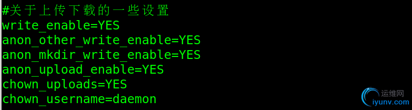

  如果想要让匿名用户具有上传下载的能力,需要添加如下设置:
  解释一下:最后那个“chown_username=daemon” 主要是针对用户上传一些不合法的文件,所以我将文件的所有者改为daemon ,这样其他人必须经过管理员的同意才可以下载那个上传文件。

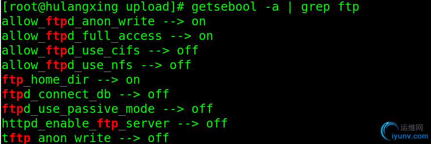

  可能有的人在实际测试中会遇到一下问题,这是也有可能是sellinux的问题,这时:
  然后将"setsebool -P  allow_ftpd_anon_write=1",将allow_ftpd_full_access,ftp_home_dir也设置成1 即可。
