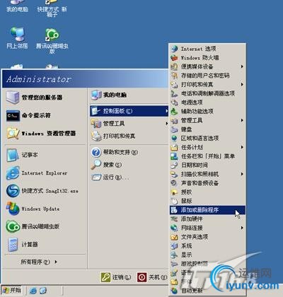

  第一步:通过任务栏的“开始->所有程序->控制面板->添加或删除程序”来安装IIS组件。(如图1)

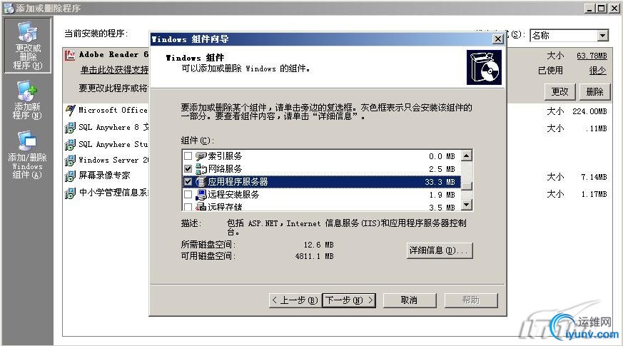

  第二步:在添加或删除程序窗口中的左边选择“添加/删除windows组件”。等待一段时间后会弹出windows组件向导,我们选择“应用程序服务器”,然后点右下角的“详细信息”按钮。(如图2)
  小提示:默认情况下我们所有应用程序例如DHCP,DNS,IIS等组件都在应用程序服务器选项中。

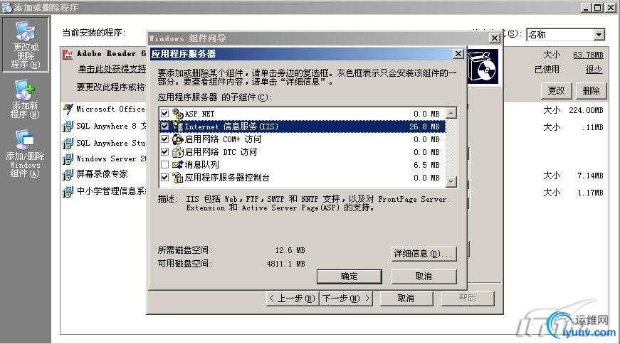

  第三步:在应用程序服务器设置窗口中找到“internet 信息服务(IIS)”继续点右下角的“详细信息”按钮。(如图3)
  第四步:默认情况下在IIS组件详细信息处没有安装FTP功能组件,因此我们需要将其添加。在“文件传输协议(FTP)服务”前打对勾,接下来点“确定”按钮。(如图4)

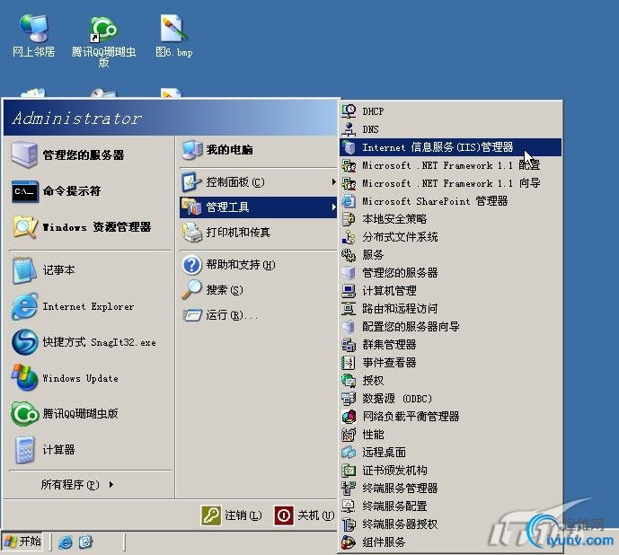

  第八步:接下来再次通过任务栏的“开始->所有程序->管理工具”,再其下找到Internet信息服务(IIS)管理器,这个就是我们用来建立FTP的组件。至此我们也完成了建立FTP服务器的前期准备工作,接下来将是具体的配置工作了。(如图9)

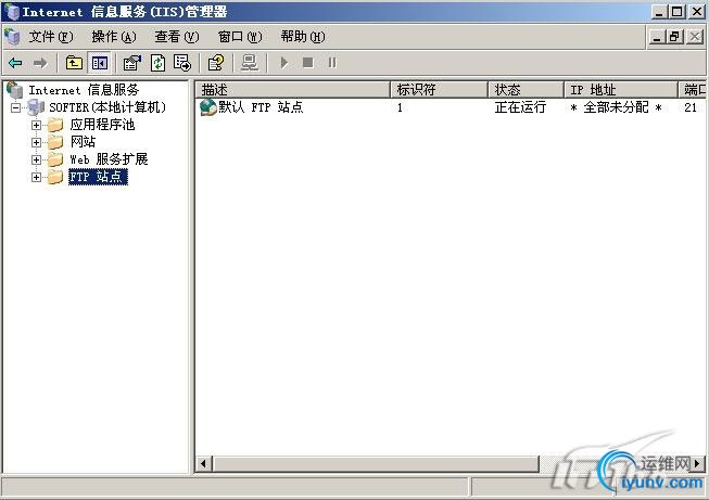

  第一步:通过任务栏的“开始->所有程序->管理工具”,再其下找到Internet信息服务(IIS)管理器,打开管理器后会发现在最下方有一个“FTP站点”的选项,我们就是通过它来建立FTP服务器。(如图10)
  第二步:默认情况下FTP站点有一个默认FTP站点,我们只要把资源放到系统目录下的inetpub目录中的FTPROOT文件夹即可。例如系统在F盘,只要将分享的资源放到f:\inetpub\ftproot目录中就可以了,用户登录默认FTP站点时将会看到放到该目录中的资源。(如图11)

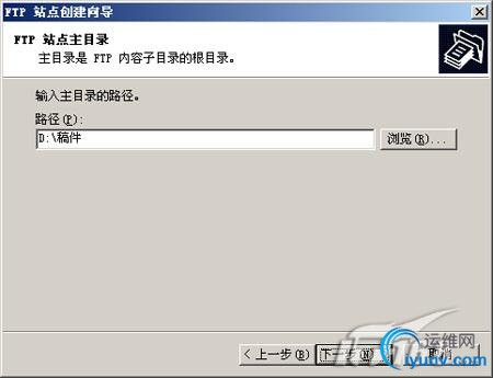

  第八步:选择FTP站点的主目录,我们可以进行修改,默认为系统目录下的inetpub目录中的FTPROOT文件夹。通过右边的“浏览”按钮设置为其他目录,例如“D:\稿件”。(如图17)

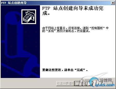

  第十步:完成FTP站点的全部设置工作。当然如果建立过程中存在这样或那样问题的话会在设置向导的最后给出详细的提示信息,有效的帮助我们排除故障。(如图19)

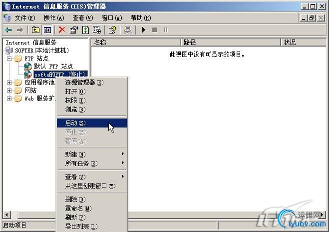

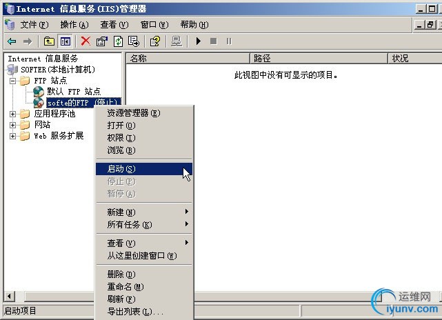

  第十一步:我们再次返回到internet信息服务(IIS)管理器中在FTP站点下的“softe的FTP”上点鼠标右键选择启动来开启该FTP。(如图20)
  小提示:如果在实际使用中出现如图21的提示的话,说明当前本地计算机的21端口已经被其他服务或程序占用,这时需要我们对刚刚建立的FTP进行修改,将其服务端口从21设置为其他没有被程序占用的端口,方法是在该FTP名称上点鼠标右键选择“属性”,(如图22)在FTP站点标签中的FTP站点标识下的TCP端口处添入没有被占用的端口号,例如33,确定后完成修改设置。(如图23)再次通过鼠标右键选择“启动”就生效了。(如图24)

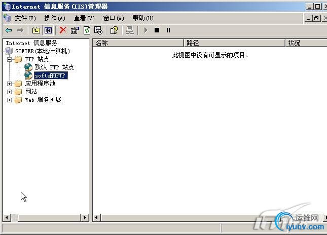

  按照上面介绍的方法完成了FTP的建立工作,那么如何检测他工作是否正常呢?在internet信息服务(IIS)管理器中是无法察觉的。(如图25)

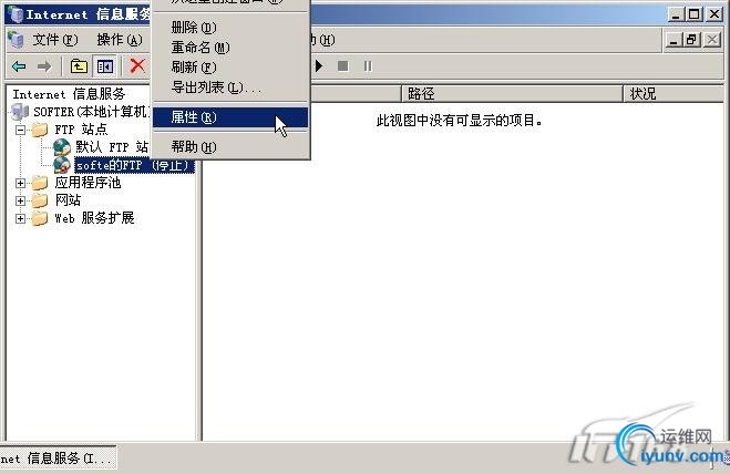

  第一步:一般来讲我们要对已经建立好的FTP进行设置的话,都是通过FTP站点的“属性”来完成的。在该FTP站点上点鼠标右键选择“属性”。(如图26)
  第二步:在FTP属性窗口中的“安全帐户”标签我们可以设置该FTP是否容许匿名登录,或者选择匿名登录使用的帐户。(如图27)

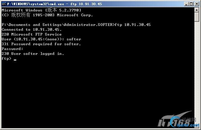

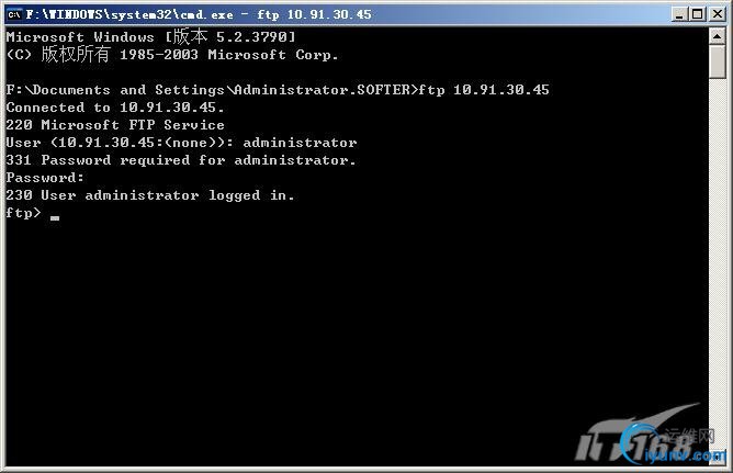

  第三步:我们在另外一台连接了网络的计算机上通过“开始->运行->输入CMD”进入命令行模式来检测FTP工作状态。当然如果你有其他FTP客户端登录工具的话使用他们来检测是更加方便的。在命令行模式中输入ftp 10.91.30.45后回车,该IP为建立FTP服务的服务器IP地址。在出现USER提示时输入10.91.30.45计算机上管理员名称,在接下来的PASSWORD处输入系统管理员的密码就可以登录了。(如图28)
  小提示:当然由于默认在该FTP上开启了匿名登录功能,所以在用户名处输入anonymous,密码随便填写一个EMAIL地址也是可以登录的。(如图29)
  第四步:当我们在FTP服务器上使用net user命令建立一个新的帐户时也可以使用该帐户登录建立好的FTP。(如图30)
  第五步:在登录时输入新建立的帐户名softer以及新建立的密码111111可以成功进入。这说明当前FTP服务器工作正常。(如图31)

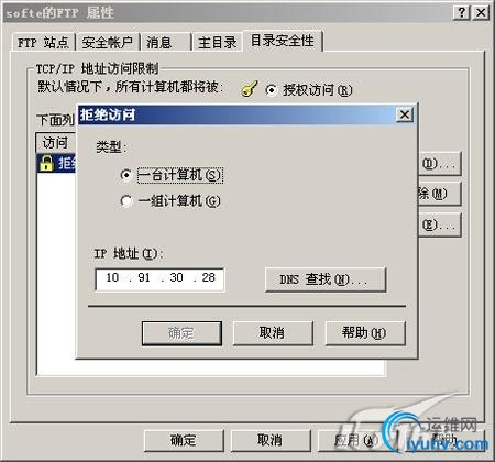

  第三步:同样是在“站点属性”的“目录安全性”标签,我们可以设置容许和拒绝访问该FTP服务器的IP地址范围。(如图34)操作起来很简单这里就不详细讲解了,所设置的拒绝访问地址信息都会清晰的出现在地址列表中。(如图35)

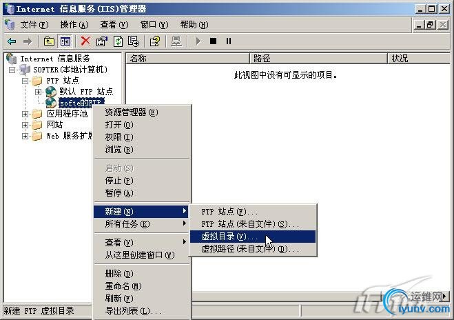

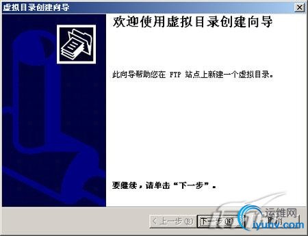

  第一步:通过任务栏的“开始->所有程序->管理工具”,再其下找到Internet信息服务(IIS)管理器,打开管理器在任意一个FTP站点上点鼠标右键选择“新建->虚拟目录”。(如图38)
  第二步:将自动打开“虚拟目录创建向导”,我们点“下一步”继续。(如图39)

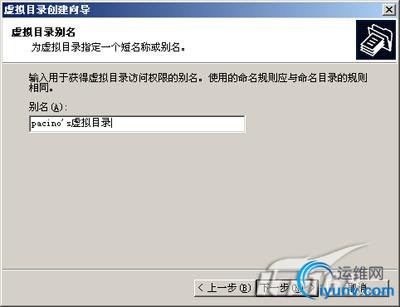

  第三步:在虚拟目录别名设置窗口中为建立的虚拟目录起一个名称,这个名字非常重要。如果我们的IP地址为10.91.30.45,虚拟目录名为softer的话,那么如果要访问该FTP虚拟目录发布的主目录的话需要输入ftp://10.91.30.45/softer才行。因此别名是非常重要的,需要我们牢记。(如图40)

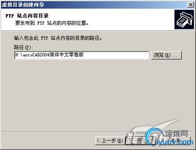

  第四步:设置虚拟目录站点内容主目录,同样通过浏览按钮找到需要发布的路径即可。(如图41)
  第五步:设置虚拟目录访问权限。(如图42)
  第六步:完成虚拟目录创建向导,可以通过ftp://10.91.30.45/softer虚拟目录地址来访问建立的FTP了。(如图43)
