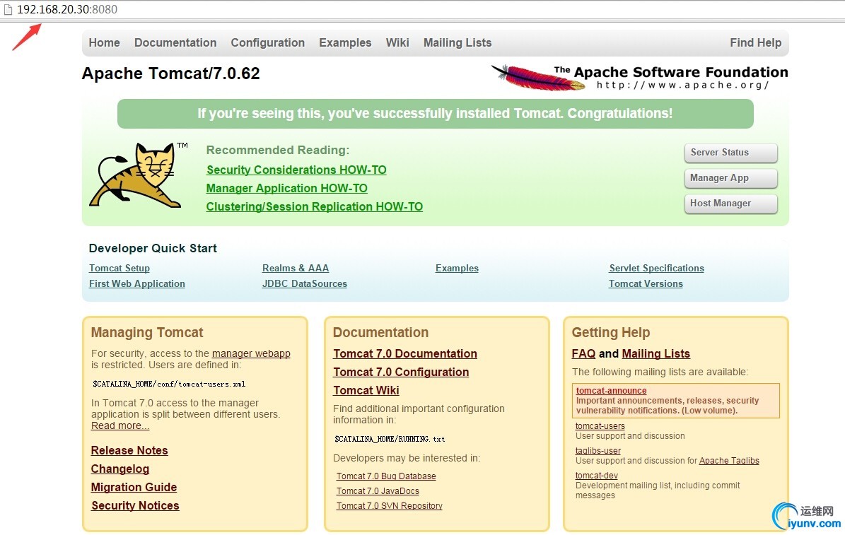

浏览器输入  http://ip:8080  可以看到tomcat的欢迎页

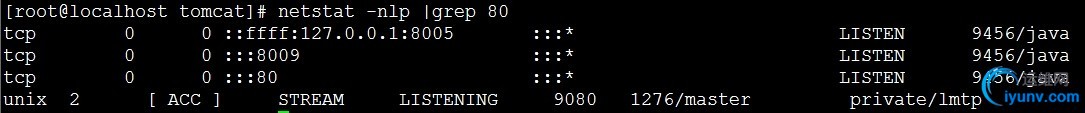

查看监听的端口是否为80    # netstat -nlp |grep 80
