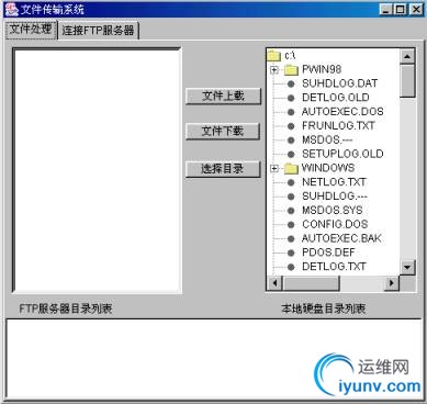

  ③文件处理界面的设计
  文件处理界面的设计是在jPanel2的基础上实现的,增加了一些其他控件。如图3所示:
图3

  至此ftp客户端程序代码设计基本上完成,在Jbuilder9集成环境下编译运行,窗口出现如图4所示:
