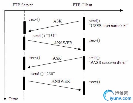

客户端登录 FTP 服务器
  当客户端发送用户名和密码,服务器验证通过后,会返回 230 的响应码。然后客户端就可以向服务器端发送命令了。
图 2. 客户端登录 FTP 服务器
清单 2. 客户端发送用户名和密码,登入 FTP 服务器
/* 命令 ”USER username\r\n” */
sprintf(send_buf,"USER %s\r\n",username);
/*客户端发送用户名到服务器端 */
write(control_sock, send_buf, strlen(send_buf));
/* 客户端接收服务器的响应码和信息,正常为 ”331 User name okay, need password.” */
read(control_sock, read_buf, read_len);
/* 命令 ”PASS password\r\n” */
sprintf(send_buf,"PASS %s\r\n",password);
/* 客户端发送密码到服务器端 */
/* 客户端接收服务器的响应码和信息,正常为 ”230 User logged in, proceed.” */

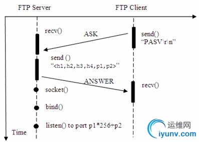

客户端让 FTP 服务器进入被动模式
  当客户端在下载/上传文件前,要先发送命令让服务器进入被动模式。服务器会打开数据端口并监听。并返回响应码 227 和数据连接的端口号。
图 3. 客户端让服务器进入被动模式
清单 3. 让服务器进入被动模式,在数据端口监听
/* 命令 ”PASV\r\n” */
sprintf(send_buf,"PASV\r\n");
/* 客户端告诉服务器用被动模式 */
/*客户端接收服务器的响应码和新开的端口号,
* 正常为 ”227 Entering passive mode ()” */

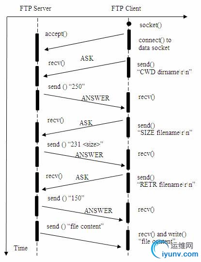

客户端通过被动模式下载文件
  当客户端发送命令下载文件。服务器会返回响应码 150,并向数据连接发送文件内容。
图 4. 客户端从FTP服务器端下载文件
清单 4. 客户端连接到 FTP 服务器的数据端口并下载文件
/* 连接服务器新开的数据端口 */
connect(data_sock,(struct sockaddr *)&server, sizeof(server));
/* 命令 ”CWD dirname\r\n” */
sprintf(send_buf,"CWD %s\r\n", dirname);
/* 客户端发送命令改变工作目录 */
/* 客户端接收服务器的响应码和信息,正常为 ”250 Command okay.” */
/* 命令 ”SIZE filename\r\n” */
sprintf(send_buf,"SIZE %s\r\n",filename);
/* 客户端发送命令从服务器端得到下载文件的大小 */
/* 客户端接收服务器的响应码和信息,正常为 ”213 ” */
/* 命令 ”RETR filename\r\n” */
sprintf(send_buf,"RETR %s\r\n",filename);
/* 客户端发送命令从服务器端下载文件 */
/* 客户端接收服务器的响应码和信息,正常为 ”150 Opening data connection.” */
/* 客户端创建文件 */
file_handle = open(disk_name, CRFLAGS, RWXALL);
for( ; ; ) {
/* 客户端通过数据连接 从服务器接收文件内容 */
read(data_sock, read_buf, read_len);
/* 客户端写文件 */
write(file_handle, read_buf, read_len);
/* 客户端关闭文件 */
rc = close(file_handle);

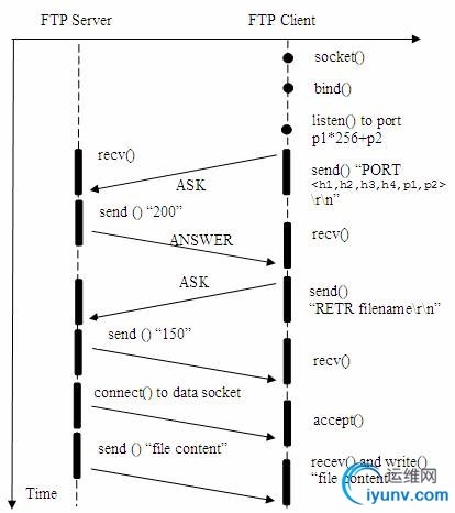

  到目前为止,本文介绍的都是客户端用被动模式进行文件的上传和下载。下面将介绍客户端用主动模式下载文件。
图 7. 用主动模式从 FTP 服务器下载文件
清单 7. 用主动模式从 FTP 服务器下载文件的示例 C 程序
SOCKET data_sock;
data_sock = socket(AF_INET, SOCK_STREAM, 0);
struct  sockaddr_in  name;
name.sin_family = AF_INET;
name.sin_addr.s_addr = htons(INADDR_ANY);
server_port = p1*256+p2;
length = sizeof(name);
name.sin_port = htons(server_port);
bind(server_sock, (struct sockaddr *)&name, length);
struct  sockaddr_in client_name;
length = sizeof(client_name);
/* 客户端开始监听端口p1*256+p2 */
listen(server_sock, 64);
/* 命令 ”PORT \r\n” */
sprintf(send_buf,"PORT 1287,0,0,1,%d,%d\r\n", p1, p2);
write(control_sock, send_buf,strlen(send_buf));
/* 客户端接收服务器的响应码和信息,正常为 ”200 Port command successful” */
sprintf(send_buf,"RETR filename.txt\r\n");
/* 客户端接收服务器的响应码和信息,正常为 ”150 Opening data channel for file transfer.” */
/* ftp客户端接受服务器端的连接请求 */
data_sock = accept(server_sock,(struct sockaddr *)&client_name, &length);
file_handle = open(disk_name, ROFLAGS, RWXALL);
for( ; ; ) {
close(file_handle);
  客户端通过 PORT 命令告诉服务器连接自己的 p1*256+p2 端口。随后在这个端口进行监听,等待 FTP 服务器连接上来, 再通过这个数据端口来传输文件。PORT 方式在传送数据时,FTP 客户端其实就相当于一个服务器端,由 FTP 服务器主动连接自己。
