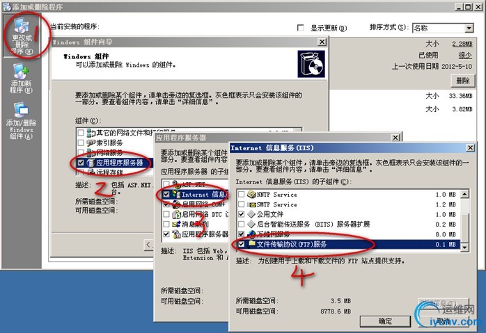

  前几天老师,要我用实验室里面的一台PC机搭建一个FTP系统,让我们可以将学习用的资料什么的可以上传到实验室里面去,然后我们要用什么资料的话,也可以从上面去下载,这样就很好的能保存资料和报告。如是,我就动手建了。我用的机器是xp系统,也没用什么其他软件,比如说
FTP Serv-U,我用的就是windows自带的IIS来搭建的。搭建过程如下:
  这个都是很简单的,然后就在控制面板里面找个internet信息服务管理器,就可以配置了,一般有个默认FTP站点。我就的是这个,一般重建也可以的,但是我用的系统好像不支持(IIS5.1)的,也没办法了,就用默认的,然后共享了一个本地文件夹,接着在其他机器上输入ftp和对应的主机IP地址就能访问了,能够上传和下载 了。当然你用像flashfxp也是可以的。
  一般主机里面可能要多几个文件夹,以便在上传资料时能够分门别类。我开始考虑时多建几个站点,但是我看了一下,IIS5.1好像默认只有一个站点,不能新建多个站点,所以这样的方法肯定不行了,而且一个IP地址只能建一个站点。来回切换还是很不方便的,所以我就用新建虚拟目录的方法来解决了。关键有一个问题,就是开始新建虚拟目录时,通过浏览器或者FTP软件访问时,看不到虚拟目录,查了好久资料,才发现,你需要在你建的FTP站点里面的目录里面新建一个跟你虚拟目录相同名字的文件目录。这样你才能在浏览器或者FTP软件里面就能看到你新建的虚拟目录了,然后上传资料或者下载资料都行了。
