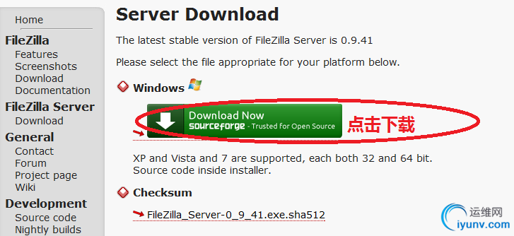

  输入官网网址:http://filezilla-project.org/,进入首页,点击下载FileZilla Server,如图01。
  图 01
  进入下载页面,确认下载,如图02。
  图 02

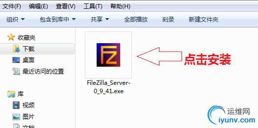

  找到下载完成的安装软件,安装,如图03。
  图 03

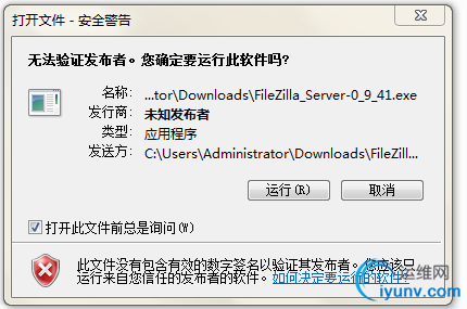

  点击安装,出现以下提醒,点“运行”,如图04。
  图 04

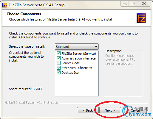

  请接受默认选择,直接进入下一步,如图06。
  图 06

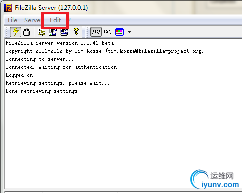

  安装完成后,自动打开程序界面,点击左上方的File,在下拉菜单中选择“Connect to Server",如图11。
  图 11
  设置Server信息,Server Address和Port项保持 默认值,并输入自己喜欢的密码,点击'OK",如图12。
  图 12
