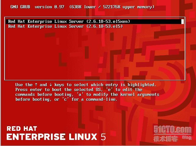

全局加密:
功能:锁定启动界面,禁止了
e   to edit the commands before booting
a   to modify the kernel arguments before booting
c   for a command-line

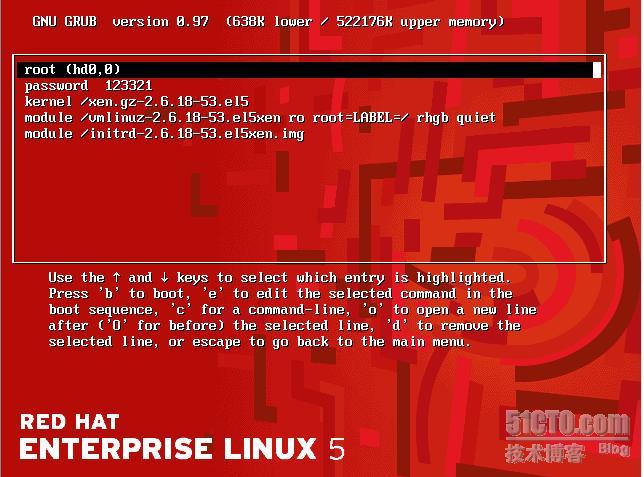

这个全局加密最主要的功能就是edit the commands  ,因为这个超做会看到局部的密码。

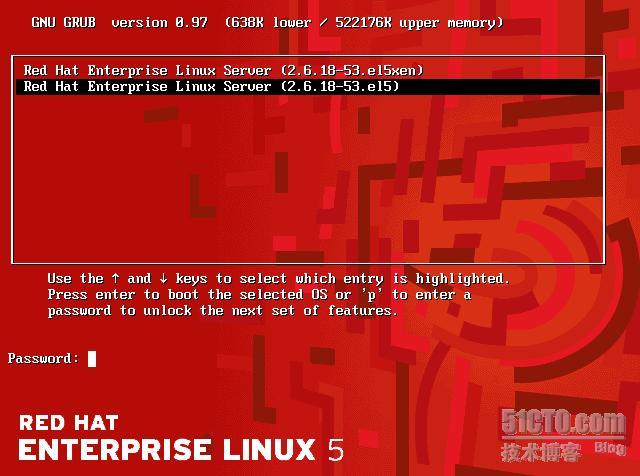

然后我们看看全局加密码后的效果。他需要你按P,输入全局密码才可以编辑查看commands.这样就可以保护我们的局部密码了。不输入全局密码可以直接回车开始启动系统,如果你还有局部密码,就需要输入局部密码。

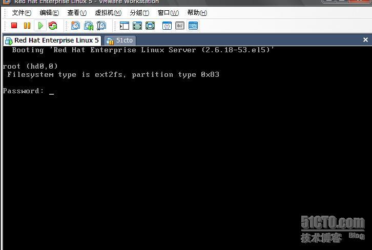

功能:用户必须输入密码才能进入系统。
下面我们来看看怎么实现这些功能的。

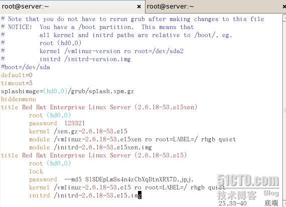

选说局部加密:
由于每个系统都是由title 来标志的,所以我们局部加密就是在这个标志后加入
相应的语句。
加密分两种

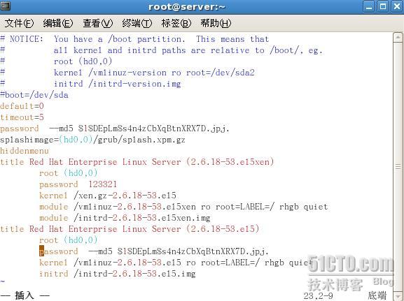

1、明文
2、MD5加密。
具体方法如下图

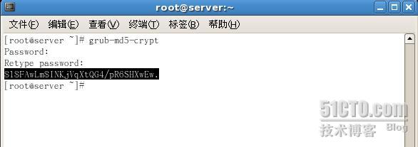

   那个MD5加密是怎么生成的么? 使用下面命令就可以了
把图中我标记就是你输入的密码,MD5的值,直接拷贝到/boot/grub.grub.conf中就可以了。然后就保存推出,从新启动就需要你输入密码才能进入系统。但是我们可以在启动画面用e键编辑进入command模式就可以查看密码。我们需要怎么杜绝这种事情发生呢?那就需要全局加密,不让其他人具有编辑的权限。
全局加密:
如上先生成一个MD5密码。然后进入/boot/grub/grub.conf
在第一个title标志前面加如我们的密码,如图,timeout5后面就是我们对全局的加密。
这样其他人需要全局密码才能查看局部密码。
