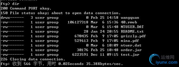

用windows控制台 登陆ftp 服务器后
执行 dir 命令,发现 client 是PORT模式,如下图
如图中 200 Command PORT okay.
请问怎样 设置他为pasv模式?
不幸的是, Windows NT 老的版本命令行的FTP client 不支持PASV模式. 如果你使用的命令行FTP client支持PASV模式, 你可以使用 ftp>quote pasv 切换到pasv模式.
