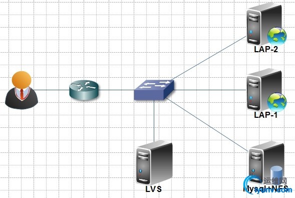

需求说明搭建LAMP平台部署应用discuz,要求如下:
1、为了减轻单个服务器压力,部署两台WEB服务器,使用LVS-DR模式对服务器实现负载均衡。
2、将MySQL服务器和AP进行分离,两台AP访问同一台Mysql服务器,实现数据库数据一致性。
3、AP的网页文件都存储在NFS共享存储上,实现网页文件一致性。
架构缺陷:
LVS单点,Mysql单点,NFS单点,交换机单点,这些设备一旦有一个出现问题,就会导致网站访问出错;当然也有很多解决方法,如LVS可以lvs+keeplive避免单点,Mysql可以做主从同步,NFS可以做分布式文件系统,交换机可以做冗余链路。这些会在后期博文,给出文章。

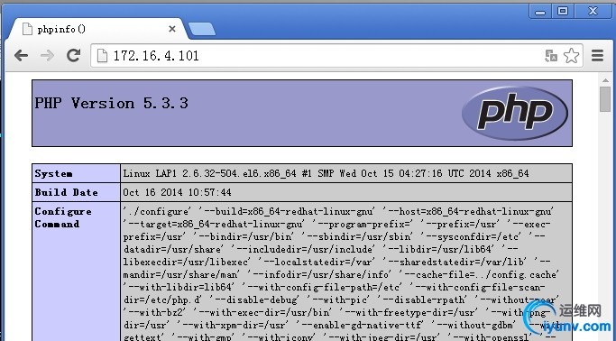

在NFS服务设置测试页面
[iyunv@MN ~]# vim /LAP/index.php
<?php
phpinfo();

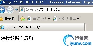

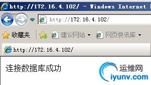

分别访问两台WEB服务器都可以正常连接Mysql

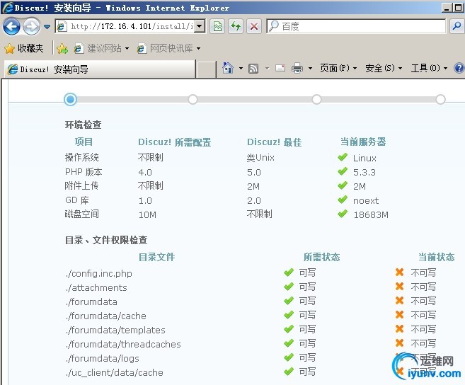

又有了一个写权限问题,如下图所示

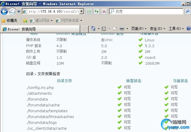

由于NFS的权限是更具用户id进行验证的,而MN的apache和LAP1,LAP2的apache用户id一致,所以直接对apache用户进行授权写操作。
[iyunv@MN LAP]# setfacl -m u:apache:rwx./config.inc.php ./attachments/  ./forumd
ata/ ./forumdata/cache/ ./forumdata/templates/  ./forumdata/threadcaches/ ./foru
mdata/logs/ ./uc_client/data/cache/
如果检测都没有x号就可以继续了

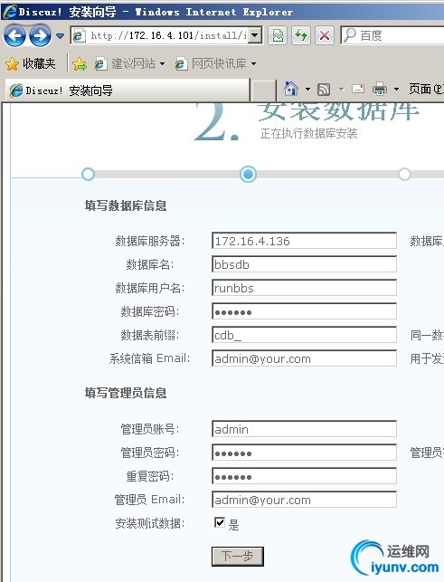

设置数据库相关信息,需要正确填写数据库的地址,用户名和密码才可以安装。
安装完成出现的界面

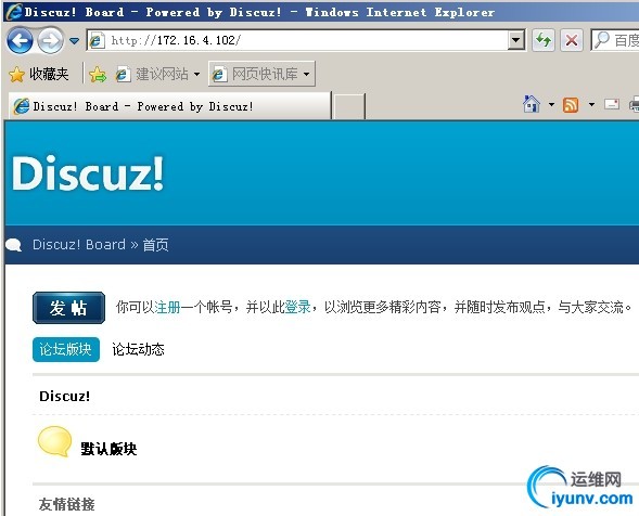

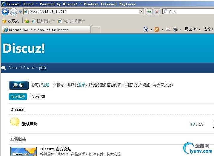

刚才安装是在172.16.4.101安装完成的,在172.16.4.102没有进行安装,但是由于NFS共享的原因,在4.101安装完成的时候,NFS的文件也就进行修改,所以访问4.102的时候,就是访问安装好的文件。
