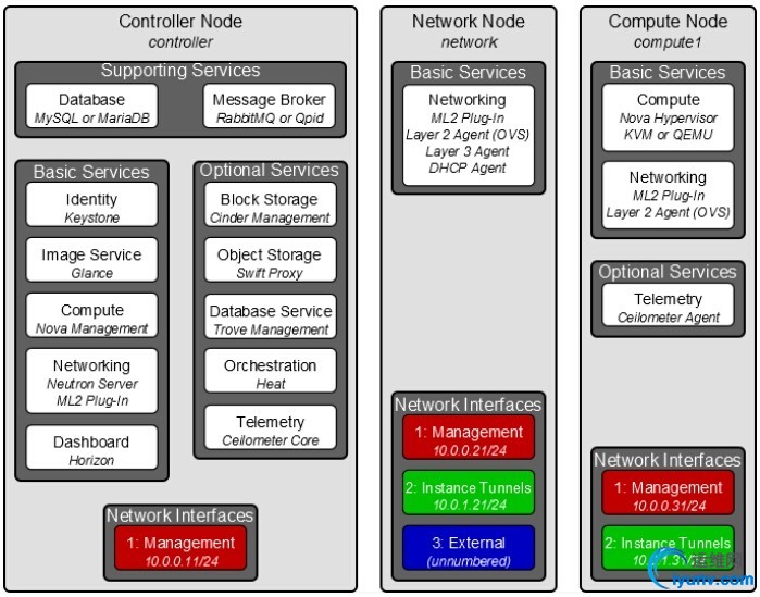

二、openstack架构
(1)外部网络:为云主机提供上网业务和外界登陆openstack使用(在上图为蓝色模块)
(2)管理网络:三节点之间通信,比如keystone、认证、RabbitMQ消息队列等(在上图为红色模块)
(3)业务网络:网络节点和计算节点之间的虚拟机数据通信,比如DHCP、L2、L3(在上图为绿色模块)

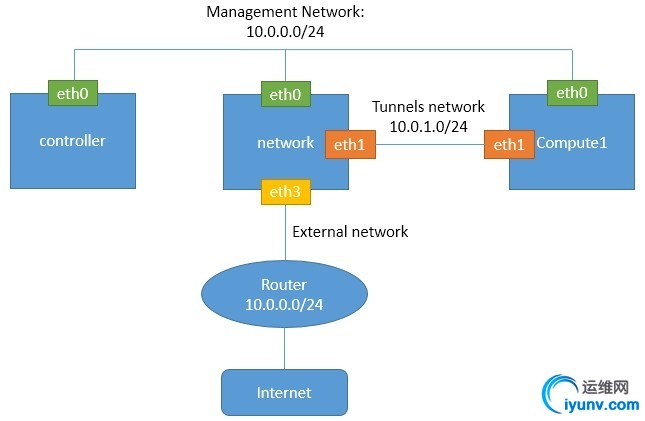

三、网络划分
根据上面的openstack架构图,我对上面的网络划分画了个概图,方便大家直观了解。

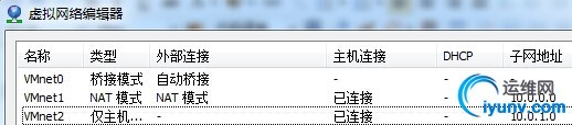

2.打开虚拟网络编辑器,进行网络配置
   A.添加网络-->选择网络VMnet1-->选择NAT模式-->进行NAT配置,配置如下图
   B.添加网络-->选择网络VMnet2-->选择仅主机模式并配置网络,配置如下图
   C.完成后的配置如下图

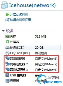

3.添加三台机器,先别安装系统,硬件配置如下
   A.控制节点
   B.网络节点
   C.计算节点
