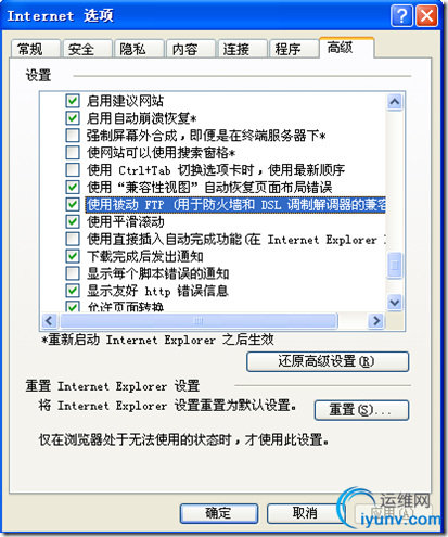

  IE浏览器切换FTP主/动模式的方法:工具——>Internet选项——>高级——>使用被动FTP(用于防火墙和DSL调制解调器的兼容)前面的勾打上为被动模式,取消为主动模式。下图为IE8的截图。
