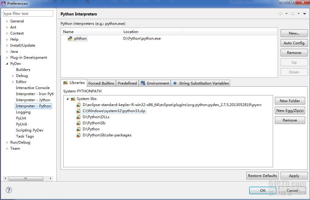

c.选中下述两个选项进行下载即可。 155032530.jpg     d.之后会弹出一个对话框,选择“I accept the terms of the license agreement”,然后点击“Finish”。开始下载插件。
e.注意:当看到选择所需组件对话框时,必须在按下okay键之前手工的勾选上多选按钮。如果没有这么做,那么看起来好像安装过程在进行,而实际上却没有。那么需要卸载掉PyDev,重新安装。
f.一个安全警告会出现询问是否信任正在安装的软件,点击“OK”,确认已经选择的安装项目,然后点击yes。安装过程将会继续。
g.当安装过程结束,会被询问是否重启Eclipse。选择“Yes”。可能看到ubclipse Usage对话框,只需去掉勾选,然后继续。
h.配置PyDev(注意,在配置PyDev前,应需先下载和安装Python。
  • 转到Eclipse->Windows-> Preferences。在参数窗口,展开Python,选择Interpreter - Python。
  • 点击“New...”,输入Python32作为解释器的名称。为了调用解释器,浏览到Python安装地址(例如D:\Python\python.exe),然后按下Open。
  • 点击“OK”,然后Selection Needed窗口就会出现。
  • 除了PySrc和python32.zip,选择其它所有的项目。如果需要,多次点击OK,以退出参数窗口。其实,使用缺省的选择就可以了。
  • 解释器配置以后,编写的Python代码就可以在这台计算机上解释执行了。现在可以准备运行代码了。
