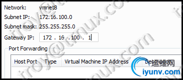

修改VMware虚拟网卡编辑器:

    虚拟机管理软件vmware的虚拟网络编辑器中网段是子网网段,NAT配置的网关是vmNAT的网关,这里设置为172.16.100.1;而在宿主机也就是win7下设置网络适配器vmnet8地址为172.16.100.2,跟虚拟机是一个网段;所以平时将nat网关填写为vmnet8的ip地址,同时虚拟机网关指向vmnet8,可以ping通vmnet8的ip,同时宿主机也可以ping通虚拟机,这有点类似主机模式,不经过NAT。但是由于没有路由,无法访问外网。正确的做法是虚拟机通过vmNAT网关做nat转换访问外网;然后宿主机通过vmnet8的ip访问虚拟机(同一子网),宿主机不可通过vmNAT访问,这是NAT的特性,除非做目的地址转换(端口映射)。既然如此,那么vmnet8的状态也就不会影响虚拟机访问外网,我们可以将vmnet8这个虚拟网卡宕掉,的确,虚拟机依旧可以访问外网地址,由于宿主机无法穿越NAT,所以不能访问虚拟机了。(由于比较匆忙,这里就暂时忽略操作了,这些都是已经操作过的,下次补上)。但是依旧有个问题,就是虚拟机无法ping通vmnet8的地址,理论上同网段应该直接ping通;还有就是宿主机无法ping通vmNAT的网关,同上也是同网段,有待考证。
