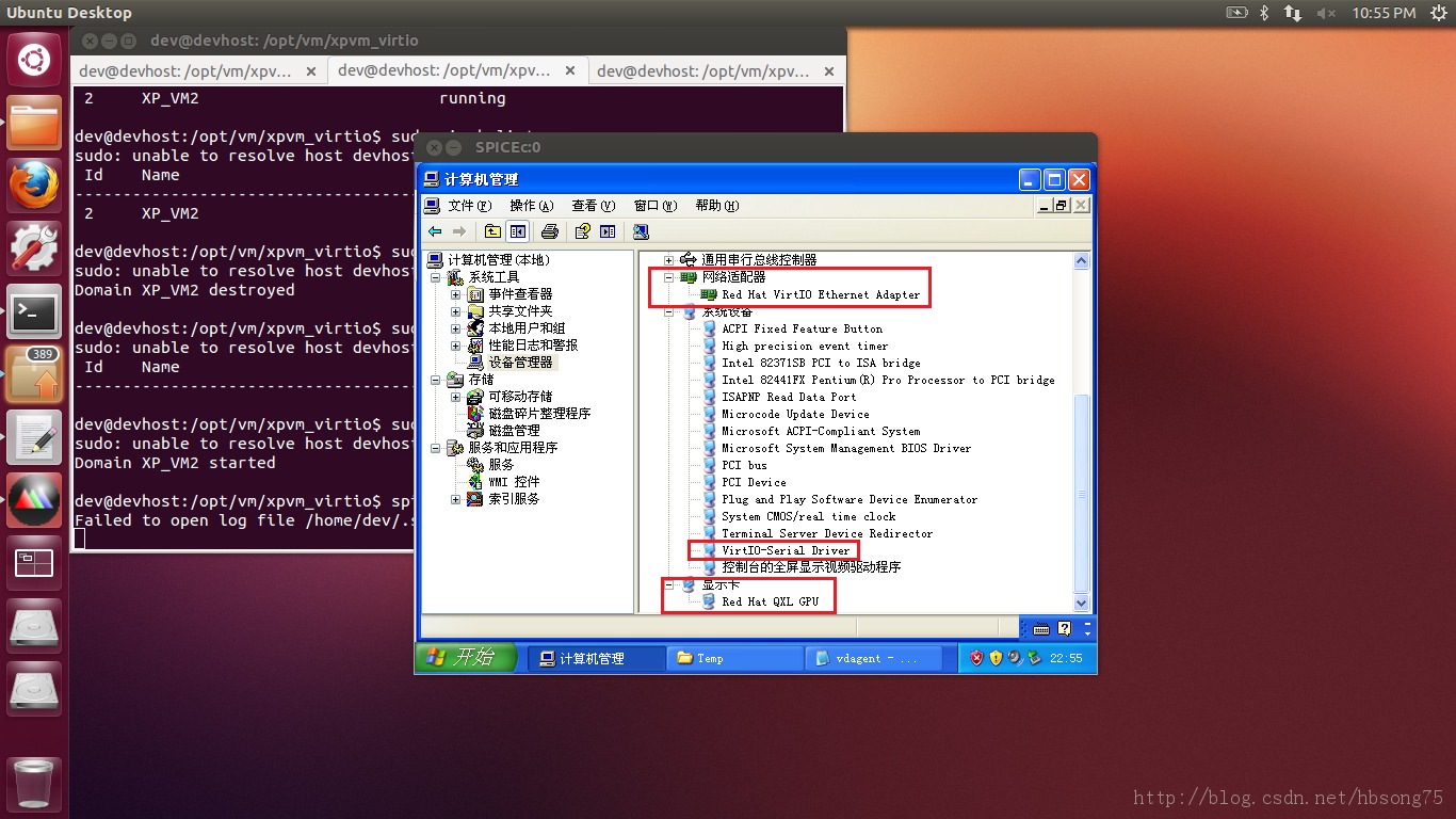

启动完后你会发现在虚拟机的设备管理器上会出现一些未知设备,那是因为在更新了XML定义后系统发现了一些硬件上的改动。为了让系统识别这些设备,我们需要为其装上驱动,下载这些驱动的路径是:http://www.spice-space.org/download/windows/spice-guest-tools/spice-guest-tools-0.59.exe
这个exe里面就包含了完整的虚拟显卡驱动、虚拟网卡驱动和虚拟串口驱动,而且针对windows各个版本的都有(也包括32位和64位)。
下载以后执行这个EXE程序:
中间会有些警告信息,那是因为没有数字证书,没关系,选择安装就是。
安装完以后再看一下设备管理器,发现那些原来带黄色问号的设备纷纷被识别出来了,原来它们就是虚拟网卡、虚拟串口和虚拟显卡,参考下图:
同时在服务列表中可以看到增加了一个叫RHEV Spice Agent的服务:
这个服务就是所谓的vdagent,它主要起到下面几个作用:
1. 在虚拟机和本地系统间拷贝、粘贴文本;
2. 在全屏模式下让虚拟机自适应本地系统的分辨率;
3. 改善在虚拟机里面的鼠标使用体验等。
这个vdagent运行的LOG缺省在 C:\windows\temp 目录下,如果有什么问题可以去看看。
