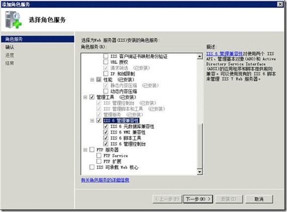

(2)在“选择角色服务”中,安装Web服务器角色,需要安装“IIS 6管理兼容性”功能,如图13-12所示。

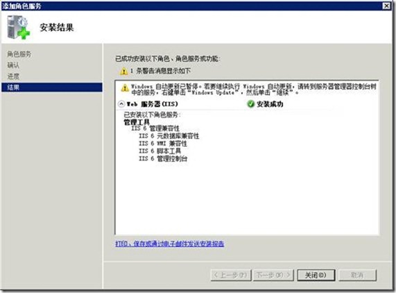

(3)安装程序之后,显示安装结果,如图13-13所示。
图13-13 安装Web服务器完成

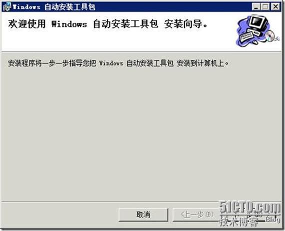

(2)在“欢迎使用Windows自动安装工具包 安装向导”对话框,单击“下一步”按钮,如图13-21所示。
图13-21 Windows自动安装工具包

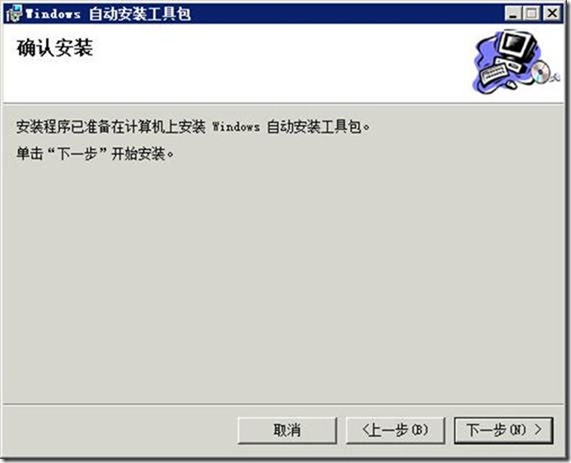

(4)在“确认安装”对话框,单击“下一步”按钮,开始Windows AIK的安装,如图13-23所示。
图13-23 确认安装

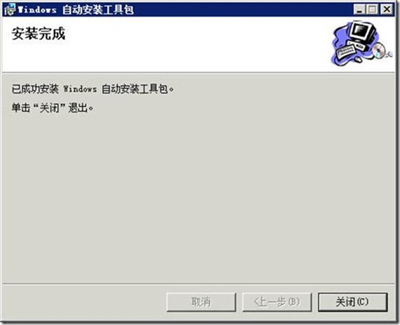

(5)在“安装完成”对话框,单击“关闭”按钮,安装完成,如图13-24所示。
图13-24 安装AIK完成

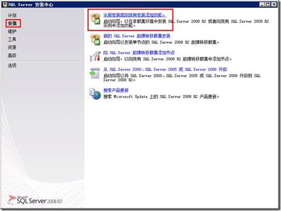

(1)运行SQL Server 2008 R2安装程序,如图13-30所示。
图13-30 全新安装或向现有安装添加功能

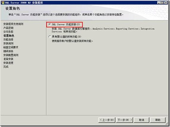

(3)在“设置角色”对话框选择“SQL Server功能安装”,如图13-32所示。
图13-32 SQL Server功能安装

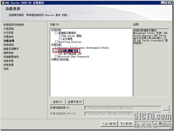

(4)在“功能选择”对话框,选择“管理工具-基本”,如图13-33所示。
图13-33 管理工具-基本

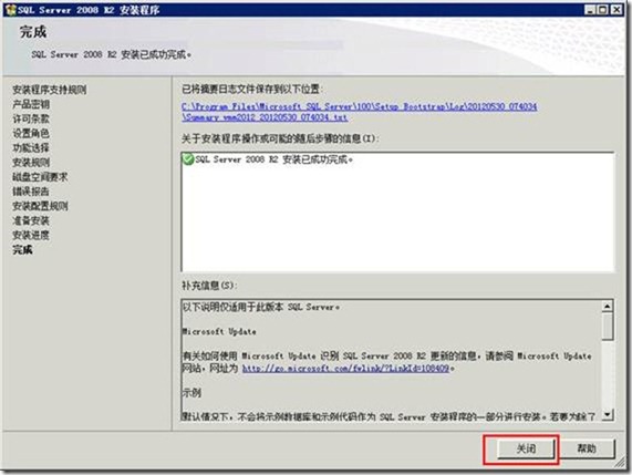

(5)在“完成”按钮,单击“关闭”按钮,如图13-34所示。
图13-34 安装完成

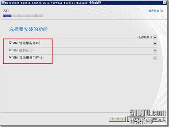

(2)在“选择要安装的功能”对话框中,选中要安装的功能,在此选中所有的功能,如图13-41所示。
图13-41 要安装的功能

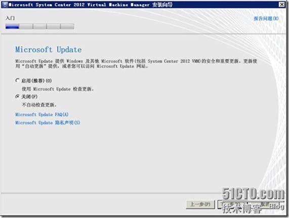

(6)在“Microsoft Update”对话框,选择是否启用Windows 升级功能,如图13-45所示。
图13-45 是否启用Windows升级功能

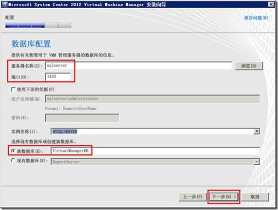

(8)在“数据库配置”对话框,在“服务器名称”文本框中,输入网络中SQL Server数据库服务器的计算机名称,在本例为SQLServer,端口为1433,其他选择默认值,如图13-47所示。
0
图13-47 数据库配置

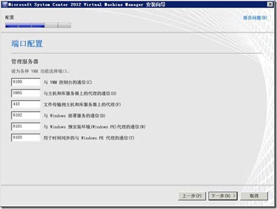

(10)在“端口配置”,为各种VMM功能选择端口,通常选择默认值即可,如图13-49所示。

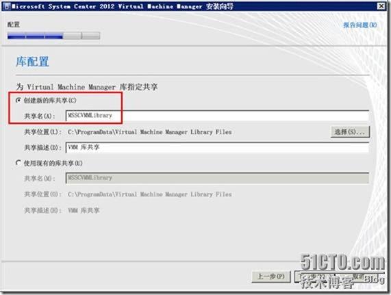

(12)在“库配置”对话框,为虚拟机管理库指定共享,在此选择默认值,如图13-51所示。
图13-51 库配置

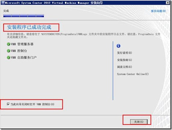

(15)在“安装程序己成功完成”对话框,单击“关闭”按钮,VMM安装完成,如图13-54所示。
0
图13-54 安装完成

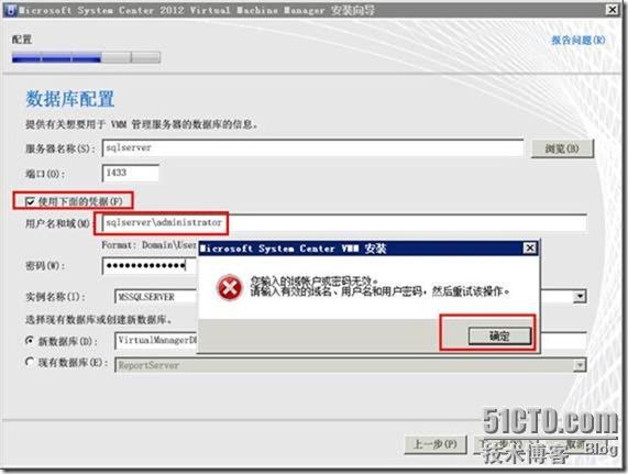

(3)当VMM2012需要使用网络中的其他计算机提供的SQL Server服务时,提供SQL Server服务的计算机需要加入到Active Directory,否则在“数据库配置”对话框中,在输入SQL Server数据库服务器的计算机名后,并且输入连接密码之后,会弹出“输入的域帐户或密码无效”的提示,如图3-12所示。
图3-12 输入的密码无效
将SQL Server数据库服务器加入到Active Directory后,不需要选中“使用下面的凭据”复选框即可以连接到SQL Server服务器,如图3-13所示,并能连接数据库成功。
图3-13 连接数据库成功
